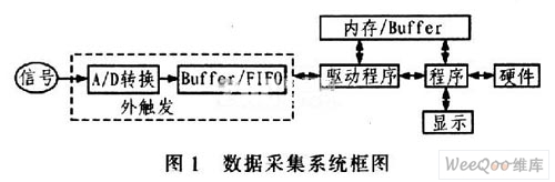

数据采集系统分为下位机和上位机2部分,二者通过驱动程序组成采集系统。下位机是指直接控制设备获取设备状况的计算机,一般是PLC单片机之类;上位机是可以直接发出操控命令的计算机,一般是PC,屏幕上显示各种信号变化,如图l所示。图中程序部分采用Labview来实现。在数据采集之前,先对下位机采集板卡进行初始化,其中处理器Buffer是下位机采集存储的重要环节。可以采用外部触发(比较精确),也可采用软件触发(容易实现)。由于上位机数据处理阶段要对采集到的一个周期的数据进行处理,所以系统采用软件触发,每个周期采样l024点。

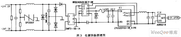

考虑到MEMS传感器最佳工作电压为5 V,所以系统采用ZY2405WHBD-3W型DC-DC变换器,输入电压9~36V,输出电压为5V。其他部分主要起稳压作用,其电源模块电路如图3所示。

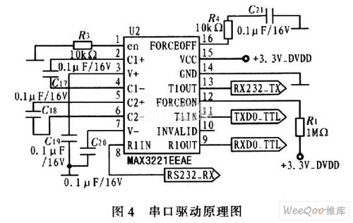

系统采用串口通信。利用处理器内部的10位D/A转换器,将采集到的模拟信号转换成数字信号,再经过调理电路后送由MiniBus采用RS2-32协议送达上位机。另外采集板集成了一块单CAN高速隔离收发器CTMl050,可以通过网口通信。串口通信需注意的问题是转换电平,数据采集端供电电平为+5 V,而处理器能接受的电平是+3.3 V,因此系统采用MAX3221电平转换器,以达到处理器要求。另外系统上位机串口名称与下位机一定要设置为同一名称,否则数据不能成功送到上位机,如图4所示。

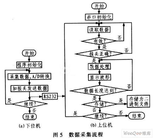

数据流程如图5所示,数据经下位机采集处理后,由通信模块通过串口发送到上位机,上位机主要包括数据读取、数据验证、数据处理及数据存储4部分。

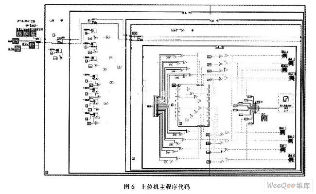

当点击采集数据按钮时,系统提示选择存储路径,并存储为后缀名为‘.lvm’的二进制测量文件。上位机主程序如图6所示。
