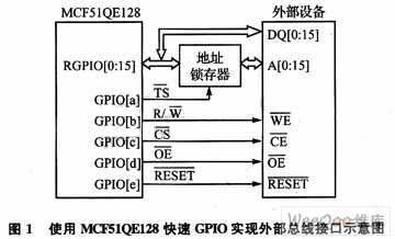

使用QE128快速GPIO实现外部总线接口的设计示意图如图1所示。

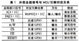

RGPIO模块的16个引脚连接外部设备的地址总线和数据总线(此处需要注意),各信号线的含义如表1所列。其中的GPIO表示微处理器中方向可以为输出的通用输入/输出引脚。需要注意的是,RGPIO模块的16个引脚是与两个通用I/O模块PORTC和PORTE复用的,所以在原理图设计时,用作控制信号的GPIO引脚应选择PORTC和PORTE端口之外的GPIO。另外,如果RGPIO需要内部上拉,则需要设置PORTC和PORFE的内部上拉寄存器。这一点在软件设计中的外部总线接口初始化函数Exb_Init中有体现。

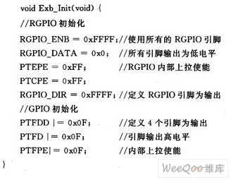

RGPIO模块常用的寄存器共有以下6个:数据方向寄存器RGPIO_DIR、数据寄存器RGPIO_DATA、引脚使能寄存器RGPIO_ENB、数据位清零寄存器RGPIO_CLR、数据位置位寄存器RGPIO_SET和数据位翻转寄存器RGPIO_TOG。6个寄存器均为16位寄存器。其中前面3个寄存器是其他的GPIO口都具有的,后面3个寄存器是RGPIO模块比较有特色的地方。这3个寄存器与数据寄存器RGPIO_DATA的每一位是对应的,将RGPIO_CLR中某一位置为0,则相应RGPIO_DATA的对应位就会清零。类似的,将RGPIO_SET或RGPIO_TOG的某一位置1,则会将RGPIO_DATA对应位置1或反转。相对于普通MCU中的读取数据至累加器→置位→写入寄存器的操作。RGPIO可以减少操作的时间,具体比较详见QE128参考手册中RGPIO一章。

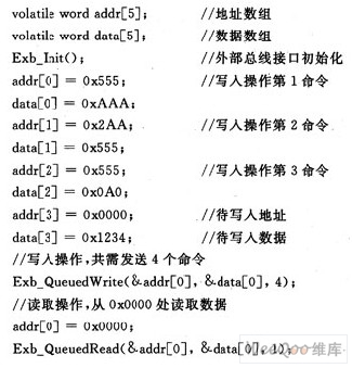

了解底层寄存器后,笔者对外部总线接口实现的底层函数做了通用性的封装,共包括3个函数:外部总线接口初始化函数void Exb_Init(void);外部总线写函数void Exb_QueuedWrite(word*pAddr,word*pData,bytenTransfer);外部总线读函数void Exb_QueuedRead(word*pAddr,word*pData,byte nTransfer)。Exb_QueuedWrite函数进行nTransfer次写操作,将数据数组中的数据写入地址数组中的地址。Exb_QueuedRead函数进行nTransfer次读操作,将地址数组中地址对应的数据读出放人数据数组中。其中Exb_Init函数代码如下:
根据这3个通用底层接口函数便可以编写针对不同的外部设备的函数进行操作。本文以对AT49LV1024A的Flash存储器进行数据写入和读出操作为例,基本满足常用功能的需要。具体的AT49LV1024A存储器的命令序列请参考该芯片的技术手册。
