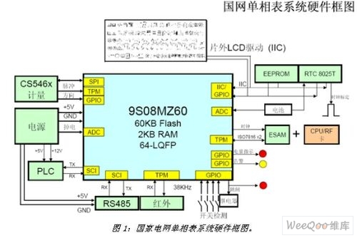

现在对传统多芯片的设计方式与SoC设计方式进行对比。图1为飞思卡尔针对中国国家电网电表系统所提出的系统架构图,在系统架构图中,需要有一块CS5463的计量芯片、9S08MZ60单片机、RTC芯片、LCD驱动芯片以及ESAM 与 EEPROM 芯片等。由总数六个以上的独立芯片构成电表系统。

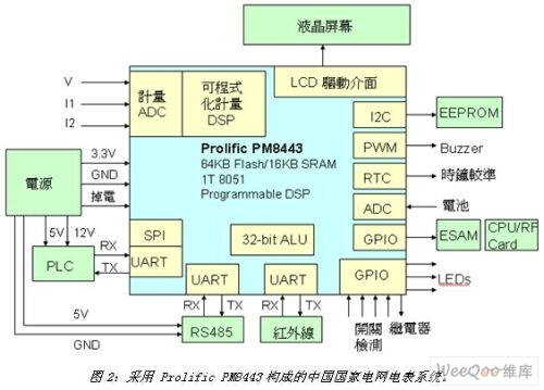

图2是以 Prolific PM8443所构成的中国国家电网电表系统。在该电表系统中,PM8443集成了计量芯片、8051单片机、实时时钟与液晶屏幕驱动芯片。该架构大幅降低芯片的使用个数,由六个芯片降低为三个(PM8443、EEPROM与ESAM),这三个芯片为无法相互整合的芯片。与先前的系统比较起来,使用SoC芯片电表系统更简洁,更容易开发并有效地降低了成本。
Prolific PM8443芯片架构中采用的是双核架构,可编程的计量DSP与高效能8051单片机。DSP与单片机采用独立运作模式,互相不干扰。单片机可将其全部的计算效能用于程序与外围接口的控制上。此外,PM8443 8051单片机拥有额外的32位数学运算加速器,若单片机要计算更为复杂的电力参数,可通过该数学运算加速器加速单片机的计算效率。可编程DSP与一般固定功能的计量芯片不同,可根据不同的应用需求调整DSP的软件内容。使用单一SoC芯片,可应用于不同的电表设计上,降低零件备料数目与库存管理。PM8443 DSP还可提供实时的电源保护功能,包括针对过压、过流、短路、漏电、过温等的实时电源保护机制,能够实时反应电力使用状况,保护不延迟。可用于预付费电表与电动车充电电表上,让电表的设计更有别于一般的电表系统。最后,PM8443具备四个独立的电压电流采样信道,电池电压、外部温度采样信道,完整的外围接口及强大的内存空间,并提供给电表设计开发者一个方便与友好的设计环境,使电表的开发更简便、快速。
