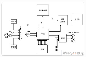

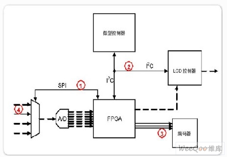

当前的嵌入式设计工程师面临着系统复杂程度日益提高的挑战。典型的嵌入式设计可能会包括各种模拟信号、高速和低速串行数字通信、微处理器总线等等。I2C和SPI等串行协议通常用于芯片间通信,但不能在所有应用中代替并行总线。微处理器、FPGA、模数转换器(ADC)和数模转换器(DAC)等集成电路给当前嵌入式设计带来了独特的测量挑战。工程师可能需要解码两个IC之间的SPI总线,同时在同一块系统电路板上观察ADC的输入和输出。图1 是混合信号系统实例。
对配备4 通道示波器的工程师来说,调试图1所示的硬件是一件困难而又让人畏缩的任务。许多工程师用惯了示波器,同时为了节约时间,可能会选择购买三四台示波器,以便一次探测多个信号。逻辑分析仪可以探测多个数字信号,但调试任务非常复杂,使用逻辑分析仪所带来的设置和学习过程有些不值得。幸运的是,对面临这一任务的工程师,泰克提供了一种新型仪器,称为混合信号示波器(MSO),有效地满足了他们的需求。泰克MSO4000系列混合信号示波器把16 通道逻辑分析仪的基本功能与泰克4通道示波器倍受信任的性能结合在一起。本应用指南介绍了混合信号嵌入式设计的调试,演示了泰克MSO4000提供的业内领先的性能。
图1. 简化的采集/ 仪器系统。

在系统最初调试过程中(如图1 所示),系统偶尔遇到电路板上状态LED指示灯表明发生故障的情况。状态LED指示灯报告的错误不明确,导致系统工程师不能确定问题是由硬件导致的还是由软件导致的。以前,类似错误一直源于模拟复用器输入上的信号质量差,但工程师已经成功更换了导致信号保真度问题的硬件。由于系统工程师怀疑错误可能源于复用器输入之外的其它来源,他决定探测到复用器的模拟输入及多条数字总线,以全面查看系统状况。MSO4000 为调试提供了4 条模拟通道和16 条数字通道,它连接到图2 中标为1-4 的信号上。
图2. 带有探测点的采集子系统。

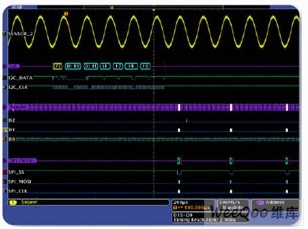

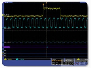

图3. MSO4000显示了I2C、SPI和并行总线及CH1模拟信号。
图3 显示了MSO4000 同时探测SPI 总线(1)、I2C 总线(2)、3位并行总线(3)和模拟输入(4)的屏幕快照。由于错误可以被隔离到某个子例程,因此MSO4000配置成单次采集,触发特定的I2C活动。把记录长度设置成1M点保证了可以准确地捕获I2C总线上事件周围的所有有用信息。工程师运行子例程,迅速查看MSO4000,了解系统中发生的情况。CH1上显示的MUX 输入上清楚的模拟波形确认了工程师的疑问,表明硬件问题已经得到解决,错误发生在其它地方。MSO4000触发和解码从微处理中写入的I2C 数据。工程师注意到SPI上的活动及在传输I2C数据后很快显示了标有D1和D2的信号。工程师怀疑这些总线上的活动,因为他认为执行的功能主要涉及LCD控制器。由于MSO4000已经解码I2C数据值,因此工程师可以看到微处理器已经把I2C数据写入地址0x77。地址0x77是FPGA 的地址,但工程师认为子例程把数据写入地址0x76,这是LCD控制器的地址。

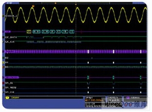

图4 显示了同一采集,其中使用Wave Inspector放大SPI 和并行总线的细节。SPI 数据在屏幕上解码成从主设备(FPGA)到从设备(MUX)的写入,数据值为0x15。这一SPI 命令指示LWTYMUX 改变信号路径使用的输入。输入信号中这种意想不到的变化导致FPGA向并行总线上的状态LED指示灯发送一个错误代码。在图4中也可以观察到这些并行总线的错误代码和解码。嵌入式设计工程师可以迅速确定是软件漏洞导致了系统问题,因为MSO4000能够同时查看和解码所有相关信号。软件编程人员错误地从微控制器到FPGA 写入I2C 数据,而分组的预计目标是LCD 控制器。
图4. Wave Inspector 用来放大和显示分组细节。

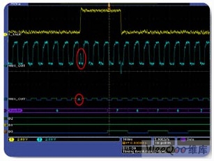

嵌入式设计工程师对错误的随机特点感到很迷惑,不确定从哪儿入手查找来源。查找错误来源的一个选项是使用示波器随机探测系统,以期捕获随机事件。尽管工程师过去一直使用这种方法,但他知道,连接到所有相关信号、正确配置的MSO4000可以用少得多的时间找到错误。上一节中大多数探测点仍连接到MSO4000上。CH1 探头移动到活动的MUX 输入上,这是来自传感器3 的数字信号。除这4个探测点外,工程师使用一条数字通道探测MUX 输出。

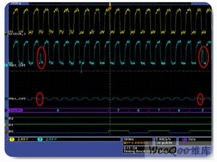

图5. MUX_OUT 上的白色边沿表明提供了更详细的信息。

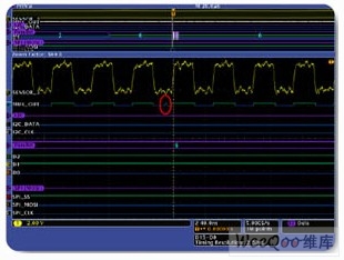

FPGA 通过3 位并行总线传送值0x7,表明已经发生错误。为隔离问题,MSO4000配置成捕获单次采集,它把触发事件设置成并行总线值0x7。图5 显示了采集结果。在这种情况下,并行总线解码和触发节约了时间,减少了混淆,因为可以简便地隔离错误条件。这一采集过程中使用的1M记录长度允许工程师观察触发事件前和触发事件后信号的关键细节。乍一看,图5 所示的信号似乎行为正常,但系统工程师很快确定MUX_OUT信号上出现了独特的两个边沿转换。图5所示的MUX_OUT信号上的白色转换向用户表明这些信号部分存在着更多的信息。MSO4000的多边沿检测功能突出显示了波形区域,通过缩放可以揭示频率较高的数字脉冲。在使用Wave Inspector放大波形细节时,图6 揭示了第一个白色转换背后的细节。图5中画出的白色转换的信号部分实际上是MUX_OUT信号上的一个毛刺。

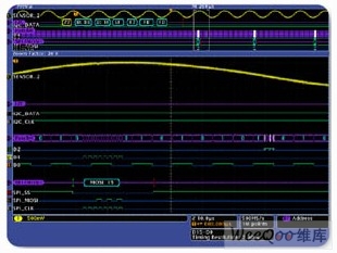

图6. Wave Inspector 揭示了MUX_OUT 信号上的毛刺。
图6显示了MSO4000中模拟通道和数字通道之间的时间相关性。CH1(SENSOR_3)上显示了到MUX的输入,数字通道D14(MUX_OUT)上则可以观察到MUX输出。工程师注意到,尽管MUX 输出有一个毛刺,但到MUX的输入似乎没有毛刺。在使用数字通道识别毛刺后,工程师决定把CH2连接到MUX输出上,更仔细地进行考察。图7显示了采集结果,其中MSO4000 仍配置成触发并行总线值0x7。图7 关闭了SPI 和I2C总线的波形,把重点放在相关的主要信号上。在MUX 输入和输出上使用模拟探头,发现输出上存在的毛刺在输入信号上并不存在。图7显示,MUX_OUT信号上的毛刺出现了很短的时间,然后FPGA发送错误代码。这两个信号之间的时间关系表明,毛刺可能是工程师看到的问题。工程师使用同一配置重复采集几次,看到每次的行为都与图7类似。
