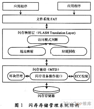

1 闪存存储系统的体系结构
本文构建的闪存存储管理的体系结构见图1,将系统分为文件系统层、闪存管理层和闪存驱动层。闪存映射层负责对闪存设备进行存储管理,通过地址映射和垃圾回收技术将闪存转换为块设备。地址映射主要完成闪存块的分配和地址映射信息管理,负责处理文件系统层的读写请求,将文件系统提供的逻辑地址转换为闪存的物理地址;垃圾回收则负责回收无效数据占用的空间,主要涉及有效数据复制和块擦写两个耗时耗能的过程。

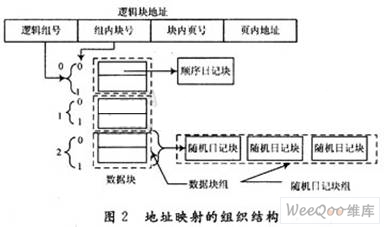

闪存映射层的作用是将文件系统的逻辑地址转换为闪存的物理地址,因此需要在内存建立逻辑地址和物理地址的映射关系,同时管理物理地址的状态变换。本文通过图2所示的地址映射结构进行地址映射管理,将文件系统提供的逻辑地址分为四部分:逻辑组号、组内块号、块内页号和页内偏移地址。其中逻辑页和逻辑块大小分别与闪存存储器的读写页和擦写块大小相同。每个逻辑组是由N个连续的逻辑块构成,N可以根据应用类型进行设置,在图2中N的数目为2。将闪存存储器中的物理块分为数据块和日记块,数据块用于存放原数据,日记块用于存放更新数据,同时又将日记块划分为顺序日记块和随机日记块。数据块和顺序日记块内的内容是以块映射方法组织,而随机日记块采用混合映射粒度组织数据。逻辑块和数据块通过内存中的块映射表建立对应关系,每一个逻辑块都有惟一的数据块与之对应。与逻辑组对应的N个数据块构成一个数据组。每个顺序日记块对应惟一的数据块,在对数据块进行顺序更新操作时,为其分配顺序日记块存储更新数据。每个数据组可以根据需求动态分配多个随机日记块,日记块的数目是由该组数据访问的冷热属性来决定的,对于有频繁更新数据的组会动态分配较多的日记块。随机日记块是组内共享的,对组内任一数据块的随机更新数据都可以存储到随机日记块中,从而提高空间利用率。为了提高查找效率,对有随机日记块的数据组,在内存中构建组内页映射表,记录逻辑地址对应的更新数据在随机日记块内的存储位置,通过组内页映射表,在进行读取时不需要遍历日记块来获取数据的存储位置,从而提高系统性能。

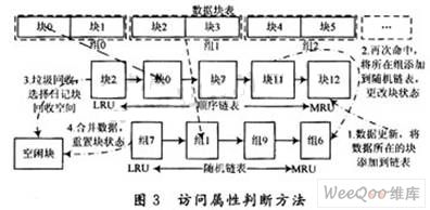

在本文中为每个数据块设定状态位来标记该块当前的访问模式,将每个数据块访问模式分为顺序写和随机写。在进行写请求时,首先计算出数据所属的逻辑块和块内偏移地址,判断数据所在块的访问模式,如果所在块是顺序写,利用块映射表,将数据写到顺序日记块中。如果所在块为随机写,将更新数据写到数据组的随机日记块中。访问模式主要是根据过去的数据存储访问行为进行判断的,如果对某一逻辑地址在短时间内进行了多次更新,认为系统对该地址进行的是随机写,对其所属块将采用混合映射方法进行存储管理,以优化小数据频繁更新导致的性能问题。访问模式的判断是通过内存中的双链表来实现的,如图3所示。在内存中构建两定长的地址链表,一个链表为顺序链表,另一个链表为随机链表。顺序链表中保存最近进行顺序写的数据块,而随机链表中保留最近进行随机写的数据组。两链表都根据最后一次访问时间进行排序,将链表分为最近最少访问端(LRU)和最近最多访问端(MRU),在每次进行更新操作时,将更新数据所在的块或组提升到链表的最近最多访问端。当对数据块首次进行更新操作时,判断该数据块进行的是顺序写,标记该块的访问状态为顺序写,并将该数据块添加到顺序链表中。如果数据块内已更新过的数据在短时间内再一次被更新,即顺序日记块内对应的存储空间已填充数据,判断该数据块的访问模式为随机写,将其从顺序链表中删除,标记该块的访问状态为随机写,同时添加该块所在的数据组到随机链表中,以后对该块的更新数据将存储到随机日记块中,直到该数据组从随机链表中删除。
顺序链表的项数设有上限值,该值为系统中分配的顺序日记块数目。当表项超过上限值时,将从顺序链表的最近最少访问端删除数据块,合并日记块和数据块中的有效数据。当顺序日记块完全更新时,即数据块内的数据完全无效,采用切换操作,用顺序日记块替换数据块,并将该块从顺序链表中删除。在本文中始终保留了一定数据的顺序日记块,以优化系统的顺序写。
位于随机链表中的数据组,当需要新的存储空间时,将为其分配新的随机日记块。随机链表的项数也设有上限值,当超过上限值时,将从最近最少访问端删除数据组,将随机日记块和数据块中的数据合并,生成新的数据块,同时重设数据块的状态位,当再一次进行数据更新时,将重新进行访问模式判断。采用该方法能够将冷数据及时从链表删除,回收日记块占用的存储空间和页映射表占用的内存空间。

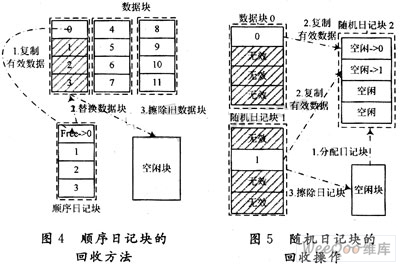

本文回收进程主要包括两部分,对顺序日记块的回收和对随机日记块的回收。当系统中的顺序日记块消耗完全时,将从顺序链表的最近最少访问端选择日记块,利用数据块和顺序日记块内数据组织有序的特点,采用如图4所示的方法,将数据块中的有效数据复制到日记块中,用日记块来替换数据块,擦除数据块,回收数据块占用的空间。对于随机日记块,将从随机链表中选择具有最多无效数据的数据组,回收方法是从数据组中选择两个或多个具有较多无效数据的日记块,将日记块中的有效数据复制到数据组的其他随机日记块中,如图5所示,擦除选中日记块,回收日记块空间。
通过根据顺序日记块和随机日记块数据组织特点分别采用不同的回收方法,从而优化了垃圾回收的性能。对于顺序日记块,将数据块与日记块内有效数据合并,用日记块替换数据块,从而减少回收过程中的有效数据复制。而对于随机日记通过选择无效数据最多的块进行回收,同时利用本文的多日记块机制,将有效数据存储到其他日记块。从而不需要合并数据块和日记块的数据,减少了小数据更新情况下的有效数据的复制和块擦写次数,优化了垃圾回收的性能。

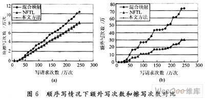

Linux系统中实现了本文的存储管理方法,同时利用Linux自带的闪存模拟器,模拟闪存存储器的功能,在该模拟器上对本文的闪存映射方法展开研究,并与NFTL和混合映射方法进行比较,NFTL是Linux系统实现的块映射方法。在实验中采用额外写操作次数和擦除操作次数来衡量闪存系统性能的标准,其中额外写操作次数由实验中闪存的实际写次数减去用户请求的写次数来获取,主要是由垃圾回收时有效数据的复制产生的。额外擦写操作次数是指闪存系统的块擦写次数,是由于日记块的消耗引起的。采用这两个指标能够直接反应垃圾回收的性能。首先研究了在进行文件和图像等存取操作下系统的性能。由于仅进行图像存取操作时,系统的大部分操作是顺序写。图6所示是三种方法的额外写操作次数和擦写操作次数对比情况。从图6中可以看出本文方法与NFTL方法接近,需要较少的有效数据复制和块擦写,而混合映射方法表现较差,尤其是有效数据的复制次数,明显多于其他两种方法。主要是由于本文方法与NFTL能够利用块映射方法来处理顺序写模式,在进行垃圾回收时,能够通过将数据块的有效数据复制到日记块中,用日记块替换数据块,而不需要分配新的数据块,减少有效数据复制和块擦写。而混合映射方法在进行垃圾回收时,需要分配新的数据块来合并旧数据块和日记块中的数据,导致系统进行大量的复制操作和擦写操作,降低垃圾回收的性能。

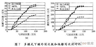

图7的实验结果是在进行图像存取操作的同时加入对局部数据进行随机访问来获取的。从结果可以看出,NFTL方法与混合映射方法的性能接近,都需要较多的额外写次数和块擦写次数。本文的方法由于采用写模式判别机制,能够将随机写从顺序写中分离出来,对顺序写采用块映射方法,对随机写采用混合映射方法进行存储管理,从而垃圾回收次数较少,优化系统性能。
