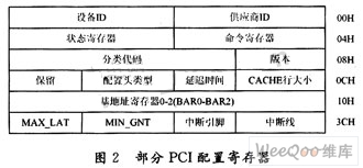

实时测频卡通过TMS320C6416的PCI接口和主机进行通信。该接口符合PCI 2.2规范,能提供33 MHz总线时钟,32 b数据宽度,可达到峰值132 MB/s的数据带宽。PCI接口包括配置寄存器、I/O寄存器和存储器映射寄存器。图2给出了部分PCI配置寄存器。配置寄存器的主要功能如下:
(1)设备的识别、控制和状态指示。将供应商ID域、设备ID域、版本域、配置头类型域、分类代码域这五个域用于识别设备。所有的PCI设备必须设置这些域,配置软件可利用它们来确定系统中可用的PCI总线设备。对于TMS320C6416芯片而言,供应商ID为104CH;设备ID为A106H;其他三个域随不同的应用会有所改变。命令寄存器为发出和响应PCI总线命令提供粗略的控制。状态寄存器用于记录PCI总线有关操作的状态信息。
(2)中断引脚寄存器的功能。01H~04H值对应于PCI中断请求引脚INTA#~INTD#。
(3)基地址寄存器的功能。其功能是为PCI设备指定存储空间。PCI存储空间分为独立寻址的Memory空间和I/O空间两类。Memory空间适用于设备功能寄存器较多或数据流量较大的场合,I/O空间适用于设备功能寄存器较少或数据流量较小的场合。PCI接口拥有3个基地址寄存器BAR用于保存指向PCI存储空间的指针。图2为部分PCI配置寄存器。
①Base 0基地址寄存器(BAR0)。确定一个4 MB可预取的PC机内存地址空间。将DSP存储空间中不同的4 MB空间都映射到PC机内存相同的4 MB空间中。由DSP页寄存器(DSPP)设置该区域在。DSP存储空间中的映射位置;用BAR0访问DSP内部的RAM和外挂的通过EMIFA和EMIFB访问的存储器空间。访问时每次最多只能读取DSP存储空间的4 MB内容,并且需要定义DSPP寄存器,以指定访问空间的起始地址。访问支持数据突发传输模式。这种映射方式只适用于DSP处于从模式。
②Base 1基地址寄存器(BAR1):确定一个8 MB不可预取的访问区间。对DSP芯片而言,其访问地址固定在0180000H~0200000H的范围内。用BARl来访问DSP内部所有的操作命令控制寄存器。
③Base 2基地址寄存器(BAR2):定义一个16 B的PC机I/O空间,用于访问PCI的I/O寄存器。BAR2加偏移00H,访问主机状态寄存器HSR;BAR2加偏移04H,访问主机对DSP控制寄存器HDCR;BAR2加偏移08H,访问DSP页寄存器DSPP。

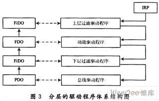

WDM(Windows Driver Model)是一种遵循即插即用协议的内核模式驱动程序,它是微软的全新驱动程序模式,旨在通过提供一种灵活的方式来简化驱动程序的开发,在实现对新硬件支持的基础上,减少并降低必须开发的驱动程序数量和复杂性。在WDM中,采用图3所示的分层驱动程序体系结构。
在WDM模型中,每个硬件设备至少有两个驱动程序:总线驱动程序和功能驱动程序。总线驱动程序由操作系统实现,它在最底层直接与设备打交道,负责管理硬件与计算机的连接;负责发现总线上所有的设备,并检测设备何时添加到总线上或何时从总线上删除。设备功能驱动程序在上层通过与低层驱动程序打交道,进行硬件操作,以实现PCI设备的功能。中间还可以有类过滤驱动程序或设备过滤驱动程序用于修改和监视IRP(I/O请求包),实现数据的过滤或转换。一般在特殊的情况下才需要编写。在实际开发中,只需要开发一个设备功能驱动程序即可。
WDM还引入了功能设备对象(Functional DeviceObject,FDO)与物理设备对象(Physical Device Object,PDO)来描述硬件。一个PDO对应一个真实的硬件,一个硬件只允许有一个PDO,却可以有多个FDO。在驱动程序中直接操作的不是硬件而是相应的PDO与FDO。当应用程序与WDM驱动程序进行通信时,系统为每一个用户请求打包,形成一个I/O请求包(IRP)结构,将其发送到驱动程序,并通过识别IRP中的PDO来区别是发送给哪一个设备。IRP从驱动程序堆栈栈顶进入,每层驱动再把I/O请求划分成更简单的请求,以传给更下层的驱动执行,最底层的驱动程序在收到IRP后,通过硬件抽象层HAL与硬件发生作用,从而完成I/O请求工作。内核通常通过发送IRP来运行驱动程序中的代码。

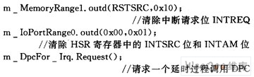

中断服务例程的处理时间应尽量短,对于一些耗时,但不需要立即处理的任务,中断服务程序会调用一个低于中断服务程序DIRQL级别的延迟过程调用程序DPC,在DISPATCH_LEVEL上完成处理,这个级别上的限制较少,函数调用也相对比较方便。在中断服务例程中,首先判断中断是否是自己设备产生的,若不是,返回FALSE;若是,进行必要的处理,请求一个DPC(延时过程调用),然后返回TRUE。关键代码如下:
在延时过程调用例程DpcFor_Irq中,读取所测信号的频率参数:
