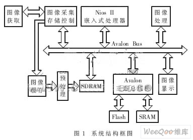

整个系统的核心部分是内嵌Nios II软核的FPGA,外围设备和芯片包括图像获取设备、显示器及片外SDRAM和FLASH存储器、输入设备等。系统结构框图如图1所示。
系统的工作过程是:系统配置完成后,视频获取设备获取视频图像,每帧图像经模数转换生成图像数据进入预处理模块,经预处理后的图像数据送入SDRAM存储器,由Nios II处理器进行图像的后续处理和控制。处理后的图像经数模转换在监视器上实时显示。

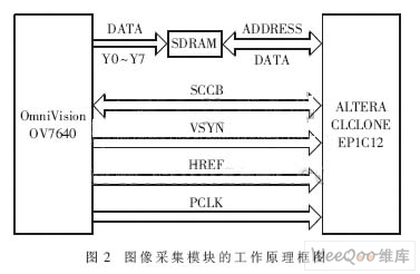

本系统采用美国OmiVision公司的数字式彩色CMOS图像传感器OV7640。该芯片分辨率为640×480像素,成像速度为30帧/s,采取逐行扫描方式,输出为数字信号。工作原理如图2。
图像采集的程序流程是:首先Nios初始化OV7640的各个寄存器,主要包括状态寄存器(STA)、数据和时钟控制寄存器(CLKRC)、自动增益控制寄存器(AGC)的设置;然后查询等待,条码图像被OV7640采集进入数据寄存器后,通过DMA方式存入SDRAM,Nios再从SDRAM中提取数据进行译码。

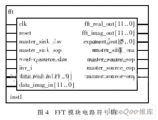

电路设计完成并仿真验证成功后,应用DSP Builder中的signal Compiler进行编译分析,经signal Compiler转换后可以变成VHDL语言的程序。同时,在Quartus II中,可以将VHDL语言程序转换成电路符号,便于应用原理图的方法设计硬件系统。由FIFO存储器的VHDL程序生成的电路符号如图3所示。在设计过程中,需要用到Quartus II软件和其内嵌的IP Toolbench。按照本系统的要求设置FFT的参数为:点数为1 024点,数据宽度为12 bit。最后设计生成FFT的MegaCore Function模块,包含一些VHDL程序及其他相关的文件。由VHDL程序生成的FFT模块电路符号如图4所示。
