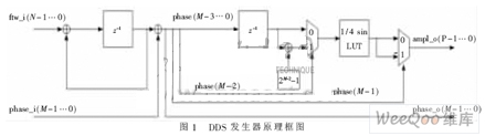

直接数字频率合成技术是20世纪60年代末出现的第三代频率合成技术。该技术从相位概念出发,以Nyquist时域采样定理为基础,在时域中进行频率合成。DDS频率转换速度快、频率分辨率高,并在频率转换时可保持相位的连续,因而易于实现多种调制功能。DDS是全数字化技术,其幅度、相位、频率均可实现程控,并可通过更换波形数据灵活实现任意波形。本设计实现频率相位可控的正弦波输出。所用DDS IP软核原理框图如图1所示(未给出时钟和复位信号)。
图1中,ftw_i为频率控制字,phase_i为相位控制字,ampl_o为正弦波信号幅度输出,phase_o为正弦波信号相位输出。本设计中频率控制字的位宽为32位,选用的ROM波形数据为10×10结构,因此相位控制字的位宽为10位,正弦波幅度输出位宽也为10位。
图1中第1个加法器和第1个单位延时电路构成相位累加器。它在时钟的控制下以步长ftw_i做累加,输出的N位二进制码与M位相位控制字phase_i相加作为波形ROM的地址。由于在ROM中存取的是1/4周期的正弦波形数据,因此,根据正弦波不同的象限,由相位控制字的2个最高有效位(MSB)来控制是否对波形ROM地址进行移位或者对幅度输出进行反相,最终输出10位的正弦波数字信号。

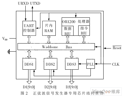

正弦波信号发生器专用芯片的结构框图如图2所示。Wishbone总线是整个硬件平台的系统总线,OR1200处理器的数据BIU(Bus Interface Unit)和指令BIU作为Wishbone总线的主设备,UART控制器、3个DDS模块以及FPGA片上RAM作为Wishbone总线的从设备,它们通过Wishbone总线连接到系统中。OR1200是整个硬件平台的主控制器,控制该专用芯片配置数据的读入与转换。UART控制器模块主要实现该专用芯片与外部异步串口的通信,负责读入配置数据。3个DDS模块是产生正弦波信号的核心模块,根据频率控制字和相位控制字产生特定频率相位的正弦波信号。FPGA片上RAM作为该专用芯片的片内RAM,系统软件要固化在RAM中。OR1200处理器、Wishbone总线、UART控制器模块及片内RAM模块的时钟直接连到外部时钟源上,3个DDS模块的时钟由外部时钟源通过PLL倍频得到。本专用芯片为低电平复位。

Wishbone总线仲裁采用Opencores上开源软核wb_conmax,为8×16结构,即在该Wishbone总线模块中可以使用8个主设备和16个从设备。本系统中,OR1200的指令和数据单元为Wishbone总线的主设备;片内RAM模块、URAT控制器模块以及3个DDS模块为Wishbone总线的从设备。
