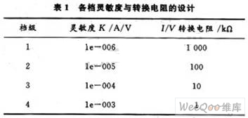

根据自动量程控制系统的设计要求,决定将仪器的量程设为4档,相邻档之间的灵敏度K相差10倍,则4档对应的I/V转换电阻分别为1 MΩ,100 kΩ,10 kΩ和1 kΩ。具体的设计如表1所示。

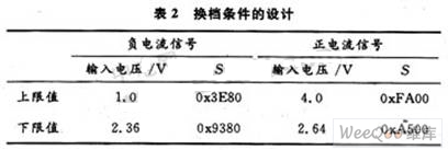

从A/D的采样值S的角度来看,它的换档条件可总结如表2所示。

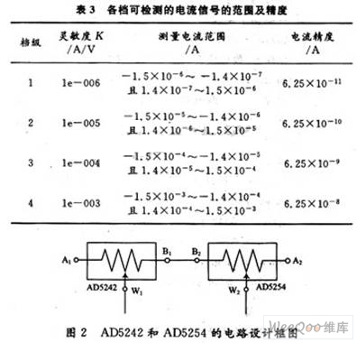

由表2知,S的范围为0x3E80~0x9380和0xA500~0xFA00,则可由式(2)得出每一档的I测量的范围,及其对应的电流精度,如表3所示。由此表可见,测量电流的范围及精度基本上满足了仪器的要求。

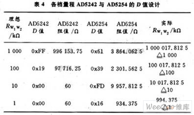

如图2所示,对于AD5242,RW1B1=(D/256)×1+60;对于AD5254,RW2B2=(D/256)×10+75;W1和W2之间的电阻RW1W2=RW1B1+RW2B2。各个量程的具体设计见表4。

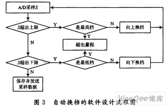

自动量程控制系统的软件设计如图3所示。其具体工作过程如下:
当A/D采样值S超出了量程上限或下限,则先判断当前量程是否达到了最高档或最低档量程,若没有达到,则向上或向下换档,然后重新采样;否则,就说明信号超出了检测的范围。
如果S处于当前档量程范围内,则处理器就会把采样值保存下来并发送给上位机,结束一次采样。

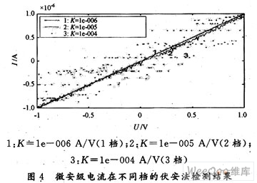

对于微安级的小电流,在各个量程档的检测结果如图4所示,当K=1e-006 A/V(1档)时,数据的线性度最好,最准确;而随着档级的逐渐升高,数据的线性度越来越差。所以,本仪器将灵敏度K自动设置为1档,检测结果与图4中的1一致,从而实现了自动量程控制的效果,无需手动设置灵敏度。图中I为电流;U为扫描电压。

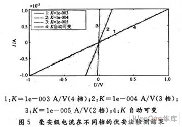

对于毫安级的电流,在各个量程档的检测结果如图5所示。当K=1e-003 A/V(4档)时,可采集到所有电流信号,且数据比较准确;而随着档级的降低,电流信号逐渐超出了检测范围,但在可检测的范围内线性度较好。对于此信号,随着电流信号接近零,本仪器的灵敏度K将从4档逐渐转到1档,然后又随着电流的增大逐渐转到1档,从而实现了自动量程控制,效果如图5中的4所示。
