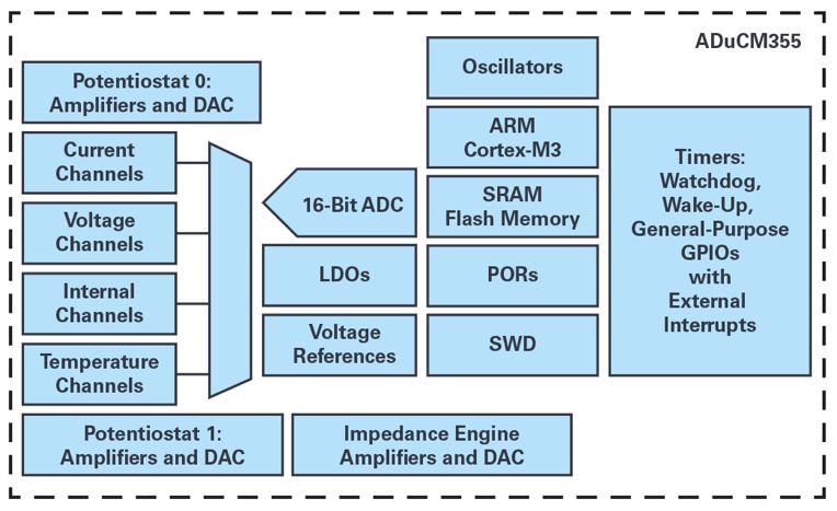

ADI公司的单芯片电化学测量系统
为解决上述挑战,并让客户设计出更智能、更精确、更具竞争力的气体检测系统,ADI公司推出了ADuCM355——一种针对气体检测和水分析应用的单芯片电化学测量系统。
ADuCM355集成了两个电化学测量通道,一个用于传感器诊断的阻抗测量引擎,以及一个用于运行用户应用程序和传感器诊断补偿算法的超低功耗混合信号ARM Cortex-M3微控制器。图5显示了ADuCM355的简化功能框图。
图5.ADuCM355的简化功能框图
对市场趋势和客户需求的了解,帮助ADI公司设计出高度集成的片内测量系统,其中包括:
        一个16位400 kSPS ADC
        两个双输出DAC,用于产生电化学电池的偏置电压
        两个带TIA放大器的超低功耗、低噪声恒电位仪
        一个具有高速TIA的高速12位DAC
        支持诊断测量的模拟硬件加速器(波形发生器、数字傅立叶变换模块和数字滤波器
        内部温度传感器
        26 MHz ARM Cortex-M3微控制器
ADuCM355提供了克服电化学气体检测技术挑战的手段。两个测量通道不仅支持最常见的3电极气体传感器,还支持4电极传感器配置。第四个电极既可用于诊断目的,也可以在双重气体传感器中用作第二目标气体的工作电极。任一恒电位仪也可以配置为休眠模式以降低功耗,同时保持传感器偏置电压,从而减少传感器在正常运行之前可能需要的稳定时间。模拟硬件加速器模块支持传感器诊断测量,例如电化学阻抗谱和计时安培分析法。集成的微控制器可用于运行补偿算法、存储校准参数以及运行用户应用程序。ADuCM355在设计时还考虑了EMC要求,并经过预先测试,符合EN 50270标准。
如果应用不需要集成微控制器,可以使用仅有前端的版本——AD5940。
