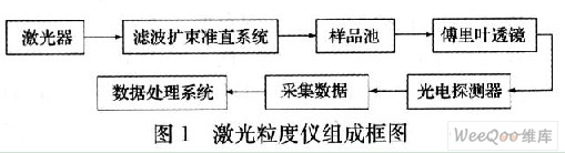

激光粒度仪的组成框图如图1所示
激光粒度仪中的光电探测器采集颗粒在一定角度范围内的散射光来得到颗粒的粒径分布信息。由于光电探测器处在傅里叶透镜的焦平面上,因此探测器上的任一点都对应某一确定的散射角。光电探测器阵列由一系列同心环带组成,每一环带是一个独立的探测器,能将投射到上面的散射光能线性地转换成电压,然后送给采集卡。该卡将电信号放大,再进行A/D转换后送入计算机,按事先编制的程序根据米氏散射理论进行数据处理,把散射谱的空间分布反演为颗粒大小的分布。

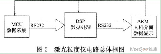

激光粒度仪电路总体框图如图2所示。采集电路采集到的数据经过RS232串口传输给DSP,经过DSP的运算后,再把DSP处理后得到的结果数据RS232经过串口传输给ARM处理器,在ARM处理器的触摸屏界面上显示结果。

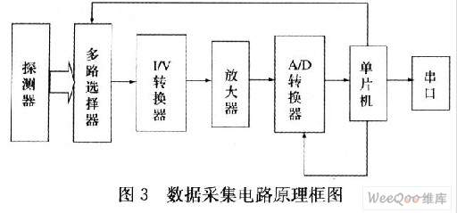

粒度仪的光电探测器是用光电池做成多元环形,多元环形光电探测器接收散射光的光能量,环形光电池把光能量转换为光电流。然后经过电流电压转换器,把电流信号转换为电压信号。再经过放大电路放大,然后输入到A/D转换器,将模拟信号转换为数字信号。然后把数字信号输入到C805lF320单片机,单片机然后再传给DSP进行处理,如图3所示。
系统的硬件组成分为以下几个部分:环形光电探测器、数据选择部分、电流电压转换部分、运算放大部分、模数转换部分和中央单片机控制部分。
①模拟多路选择器选用ADG506,它精度高,为1mV,抗干扰能力强,功耗低,价格便宜;
②电流电压转换电路有起滤波作用的电容及可调电阻,有利于调整电路参数;
③滤波放大电路的二阶Butterworth低通滤波器截止频率为10Hz,主要滤除工频干扰;
④模数转换电路采用的芯片是TLC2551,此芯片是14位A/D,输入电压范围为:O~5V;理论采集精度可达0.3mV,受实际测试条件所限制实际测试精度可达0.8mV;A/D转换时间为10m,采集速度很高;此芯片抗干扰能力强,功耗低,性价比高;
⑤控制电路采用C8051F320作为采集电路的控制芯片,它片上资源丰富,主频高可达25MHz,而且开发简单,性价比高。单片机采集来的数据通过串口发送给DSP芯片。

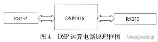

激光粒度仪的采集电路采集来的数据通过RS232串口传送给DSP处理器,经过DSP进行算法运算,运算完成后再通过RS232串口传送给嵌入式ARM处理器显示结果。原理框图如下图4所示:
①DSP芯片选用TMS320C5416,TMS320C5416采用改进的哈佛结构,具有以下优点:具有高度并行性和专用硬件乘法器和加法器的CPU设计,芯片性能大大提高;程序存储器和数据存储器是相互独立的存储器,每个存储器独立编址,独立访问。本系统中设置了16路数据总线,32路地址总线,其余的为控制总线。
②串并数据转换采用的芯片为TLl6C752B,此芯片有两个串口控制器,控制器A和控制器B。D00到D07为8位数据总线,RXA和TXA与RXB和TXB分别为A口与B口的数据发送端口和数据接收端口。CSA和CSB分别为A口和B口的片选端口。
③RS232电平转换电路,采用的电平转换芯片为MAX3160它把3.3V的TTL电平转换为RS232电平。
