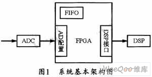

本文所设计的高速数据采集系统是某雷达信号处理系统的一部分,可用于雷达信号的预处理以及采集、缓存。本系统以高速FPGA为核心逻辑控制模块,并与高速ADC和DSP相连接。其系统基本架构如图1所示。

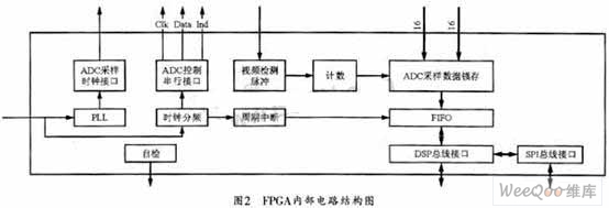

图1中的FPGA可用作数字接收机的预处理模块,该器件集成有PPL倍频、ADC控制接口、FIFO及其管理、SPI接口、DSP总线接口、状态和自检模块等。FPGA的内部结构功能框图如图2所示。
图2中的中断产生模块用于产生周期性中断,利用视频包络和100 MHz时钟可形成50 MHz的DMA同步传送时钟,然后通过外部口DMA方式将采样数据传送到DSP。ADC控制串行接口为通用三线串口,SPI总线接口实际上是一个串并转换器,可用于控制本振。本系统的DSP数据总线为64位宽度,地址为32位。

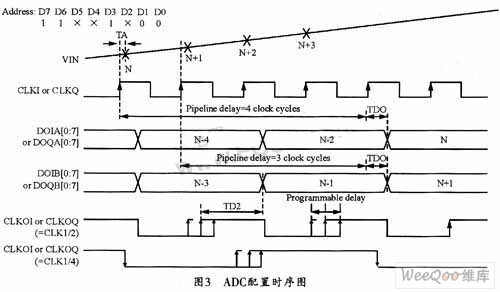

每个三线串口寄存器所需输人的配置数据包括3 bit的寄存器地址和16 bit送人该寄存器的数据,总共需配置8个寄存器,其相关时序图如3所示。

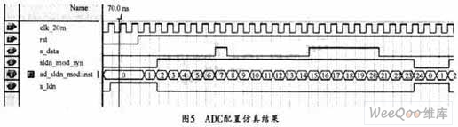

其仿真结果如图5所示,由图5可见,在ldn上升沿时寄存器数据开始输入,每20个周期读入一个寄存器数据。由此结果,即可知配置正确。

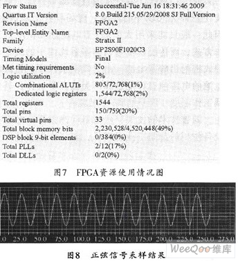

在Ouartus平台下进行时钟分配、三线串口配置等相关处理,以及信号处理模块综合后,所得到的系统资源使用情况如图7所示。然后再利用VisualDSP++5.0平台读取采样信号数据,并用plot进行绘图,即可得到如图8所示的高速采样结果图。
