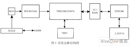

系统结构如图1所示,核心处理器采用TMS320LF2407A,外部扩展了网络接口芯片RTL8019AS、SD卡和双口RAM芯片。本系统中,DSP主要发挥其逻辑运算处理能力;网络通信接收文件功能、图形文字变换功能以及文件的读取保存功能都由TMS320LF2407A完成;而CPLD芯片EPM240的功能较单一,只负责从双口RAM中获得将要显示的数据,批量读取并送入由多个74LS595驱动的LED点阵阵列。换言之,EPM240负责实时动态刷新屏幕显示,保证刷新速度而不产生闪烁感觉(即刷新频率要达到100 Hz以上)。
本系统主要分为3个功能模块:
(1)以太网数据传送部分。PC机通过以太网将需显示的数据(可能是屏幕截图数据,也可能是文本文件等)以UDP数据报的形式发往本系统,RTL8019AS会自动将不是发往本地IP地址的数据包丢弃,主程序中查询RTL8019AS接收到新的数据包并读取入SD卡文件缓冲区,缓冲区填满时以文件形式写入SD卡FAT32文件系统中。
(2)DSP动画变换算法实现部分。TMS320LF2407A具有32 KB的外部RAM空间,图1中所示的双口RAM被扩展至此空间。首先DSP将这32 KB空间划分成2个区域(各16 KB),分别用作逻辑运算区和显示内存区(都在双口RAM中)。DSP读取SD卡中将要显示的文件数据并将其送入逻辑运算区,根据画面所需的动画要求做相应变换,变换后的点阵直接填充显示内存区,以便CPLD从该区读取显示数据。
(3)CPLD显示图形的刷新。利用CPLD速度快的特点,将显示内存区中的数据快速读入并发送给74LS595驱动扩展的LED阵列,由于功能的单一性,使显示具有很高的刷新速度,无闪烁等现象。

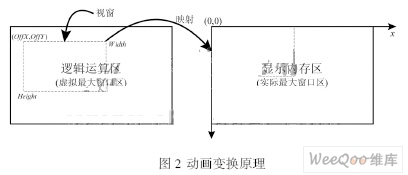

常见的动画处理包括左右平移、上下平移、连续拉幕、扇入扇出等。基于上面提出的双缓冲区的设计模式,使得动画的实现变得清晰易行。动画变化原理如图2所示。
图2中假设用户采用的实际屏幕宽度为Width点,高度为Height点。算法的基本思想是假想有个和实际屏幕大小一致的视窗存在,并可根据需要按一定规律在逻辑运算区内移动。即落在视窗内的部分才能被实际屏幕显示(被送入显示内存区)。
例如,要实现图像的左右平移操作,实现算法前,需将显示文件的原始数据载入逻辑运算区,然后复位视窗的偏移坐标(OffX,OffY)为(0,0),每隔用户设定的时间间隔后,调整左右偏移量OffX累加SpeedDot(动画速度,用户设定),再将落入视窗内的数据部分映射到显示内存区中,由EPM240负责刷新显示。当OffX累加到达到Width时动画结束,此时可以将下一幅图像文件原始数据载入逻辑运算区进行类似的动画操作。再例如实现图像从右下角逐渐飞入屏幕,可将(OffX,OffY)初始设置成(-Width, -Height),显然此时无数据落入视窗,之后每隔时间间隔后,再进行如下映射操作即可:
OffX+=SpeedDot;
OffY+=SpeedDot*((float)Height/Width);

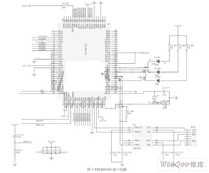

RTL8019AS和TMS320LF2407A间的连接如图3所示。采用以太网进行数据传输可以提高通信质量,具有通信速度快、传输数据量大等特点,而且接入简单,只需将RJ45连接头接入集线器即实现了网络的物理连接。
以太网主要有2种通信协议:TCP与UDP协议。TCP协议提供的是可靠的传输服务,可以确保数据不丢失,但它的实现较为复杂,任务也比较繁重,系统RAM的消耗也较大;UDP协议提供的是不可靠传输服务,最大可能地将数据传输到目的地。可靠的数据传输只能由高层(一般是应用层)负责校验和发起,传输快、运算量小、算法简单易行。

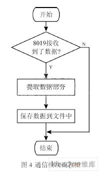

对于本系统而言,大屏幕点阵的变换与文件系统的操作等任务已较为繁重,而且一般只是在设置显示图像和动画时才进行以太网传输,丢包的可能性并不大,所以采用UDP协议。发送时,只需将要传输的数据逐层地向低层发送,经过每层时都在前面加上本层的头部(有的还加有尾部),在头部中包含有相关的传输信息,最后通过物理层(RTL8019AS的驱动层)将最终封装好的数据帧发送到网络中。接收正好是发送的逆过程,只需将头部逐层剥离(剥离时要校验是否正确,否则丢弃),最后获得被封装的数据。DSP在收到正确的数据后,将其以文件形式保存到SD卡中。本模块应用层流程图如4所示。
