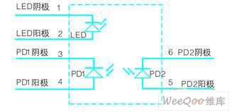

线性光耦hcnr201内部结构原理如图1所示。hcnr201由一个高性能发光二极管led和两个相邻匹配的光敏二极管pd1和pd2组成,这两个光敏二极管有完全相同的性能参数。led是隔离信号的输入端,当有电流流过时就会发光,两个光敏二极管在有光照射时就会产生光电流,hcnr201的内部封装结构使得pd1和pd2都能从led得到近似光照,且感应出正比于led发光强度的光电流。光敏二极管pd1起负反馈作用用于消除led的非线性和偏差特性带来的误差,改善输入与输出电路间的线性和温度特性,稳定电路性能。光敏二极管pd2是线性光耦的输出端,接收由led发出的光线而产生与光强成正比的输出电流,达到输入及输出电路间电流隔离的作用。正是hncnr201内部的封装结构、pd1与pd2的严格比例关系及pd1负反馈的作用保证了线性光耦的高稳定性和高线性度。
图1 线性光耦hcnr201内部结构

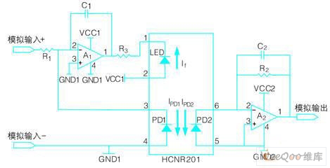

hcnr201的led、pd1及运放a1等组成隔离电路的输入部分,pd2及运放a2等组成隔离电路的输出部分。设隔离电路输入电压为vin,输出电压为vout,led上电流为if,二极管pd1上产生的电流为ipd1,二极管pd2上产生的电流为ipd2,如图2所示。
图2 线性光耦hcnr201模拟电压隔离电路
隔离电路中pd1形成了负反馈,当有电压vin输入时,运放a1的输出使led上有电流if流过,且输入电压的变化体现在电流if上,并驱动led发光把电信号转变成光信号。led发出的光被pd1探测到并产生光电流ipd1。同时,输入电压vin也会产生电流流过r1。假定a1是理想运放,则没有电流流入a1的输入端,流过r1的电流将会流过pd1到地,因此,ipd1=vin/r1。注意,ipd1只取决于输入电压vin和r1的值,与led的光输出特性无关。又因led发出的光同时照射在两个光敏二极管上,且pd1和pd2完全相同的,理想情况下ipd2应该等于ipd1。定义一个系数k,有ipd1=kipd2,k约为1±5%(当芯片制作完成后随之确定)。运放a2和电阻r2把ipd2转变成输出电压vout,有vout=ipd2r2,组合上面的3个方程得到输出电压和输入电压关系:vout/vin=kr2/r1,因此,输出电压vout具有稳定性和线性,其增益可通过调整r2与r1的值来实现,通常取r1和r2的值相同。
隔离电路中电阻r1起限流作用。r3用于控制led的发光强度,从而对控制通道增益起一定作用。电容c1、c2为反馈电容,用于提高电路的稳定性。运算放大器a1的作用是把电压信号转变成电流信号,运算放大器a2的作用是把光耦输出的电流信号转变为电压信号,并增强负载驱动能力。

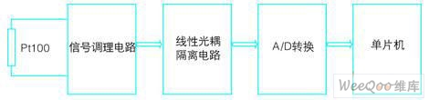

本实验将线性光耦hcnr201隔离电路应用于pt100测温电路中。pt100铂电阻是一种常用的温度传感器,其电阻值与环境温度呈现接近线性的关系,只要测出pt100的阻值即可换算出被测温度值。pt100测温电路将pt100铂电阻阻值的变化转化为电压信号,经过a/d转换后传输给单片机系统处理结果来获得测量温度值。采用线性光耦隔离电路对pt100测温电路进行隔离,防止外界干扰的同时,为保证温度测量结果的准确性,还必须达到高精度的传输测量信号,即隔离电路前后电压一致,才满足实际应用的要求。实验电路原理图如图3所示。
图3 pt100测温电路隔离原理图

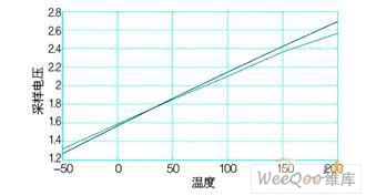

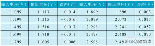

隔离电路应用于pt100测试电路中,隔离前端输入经pt100电路测量后输入的电压值。隔离前、后电压值由校验仪ca71测得,并通过matlab绘出对比图形。部分测量数据见附表,matlab绘制图形如图4所示。
附表 实验数据
图4 matlab绘制曲线图
图4中直线为理想结果,虚线为实际结果。
通过实验测量数据可以发现:线性光耦隔离电路有很好的稳定性和线性,且输入电压为1.5v到2v之间时传输精度效果最佳。需要明确,采用线性光耦隔离电路进行隔离必定会导致模拟电压的传输产生一定的误差,若测量电路对电压精度要求不高,使用线性光耦进行隔离可以达到非常好的效果,然而,对于pt100测温电路而言,在200℃时,电压误差在0.1"0.2v,这样会使得温度测量误差最大达到10℃左右。这样的误差对于pt100测温是不允许的,在这种对传输精度要求很高的电路里,提高精度的行之有效的解决办法就是通过单片机软件处理对数据进行误差修正。

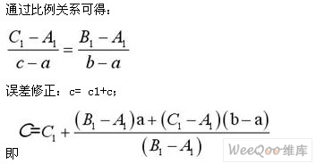

修正方法:针对隔离电路应用的场合明确隔离电压的范围,然后向隔离电路提供隔离电压的两个值,定义这两个极值为修正值,并通过单片机读出采集到的修正值的实测量值,通过输入值和实测值之间的差值,就可以通过修正算法,求出任意测量值实际对应的输入值。

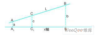

图5 坐标系示意图
5.1 修正算法
设x轴上各点为单片机实际测得数值,直线l上各点为线性光耦前输入值。设直线l上 a,b两点为修正值,其对应于x轴的a1、b1为单片机实际测量值,则可计算出a点和b点的误差分别为a=a-a1,b=b-b1,c1为单片机采集到任意值,若能求得误差c的值,通过修正计算c1+c即为c1的理想值c。
针对pt100测温电路的具体做法:测温范围为-50℃"200℃,选取两个基准点如0℃和150℃,通过校验仪ca71向测温电路输入0℃和150℃,分别测量这两个点的测量值并计算实际测量值与理想值间的偏差。在实际测量中通过修正算法利用这两个偏差通过公式算出其它各点的偏差值,再对实际测量值进行修正。实验证明进行修正后温度误差可以精确到1"2℃以内。
