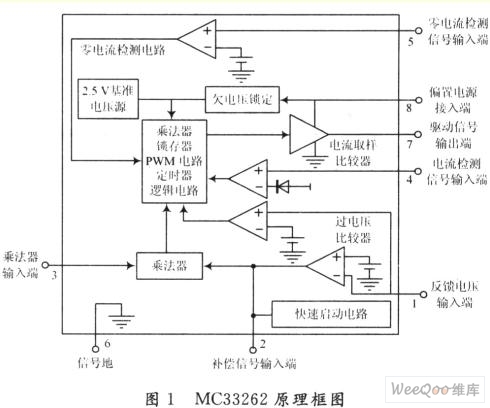

目前,用于实现临界导电模式的控制芯片有很多,由MC33262构成的采用Boost变换器的APFC电路。MC33262原理框图如图1所示。

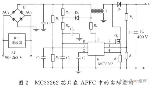

在图1中,5脚是零电流检测输入端,接在变压器二次侧,因而检测到的是电感电流,即外电源流入负载的电流。当电感电流为零时,ZCD的输出翻转,将内部的RS触发器置“1”,7脚输出高电平,使Q1导通。外电源通过桥式整流,使变压器一次侧和Q1导通,电流流过变压器一次侧,将电能储存于电感中。当电感电流增大到一定值时,Q1又关断,这也是通过RS触发器进行控制的。1脚接PFC输出电压的分压,该电压经EMP放大后,与由3脚输入的电压分压值在MULT中相乘,MULT的输出与由4脚输入的Q1的电流比较。
当输入Q1的电流值大于MULT输出的电流值时,OIC输出电平翻转,将RS触发器置“0”,该电平由7脚输出,关断Q1。因此,MULT的输出电流即通过Q1的电流的门限值,该门限值随输入电压的变化而近似呈正弦规律变化。当Q1关断后,变压器一次侧的电流逐渐减小,当此电流接近零时,又导致ZCD的输出翻转,将RS触发器置“1”,Q1导通,重复以上过程。
当负载突然关断、启动或输出端出现浪涌时,会出现输出电压过高的情况,这时OVC会发挥保护作用。此时,过压保护器的输出电平发生翻转,将RS触发器置“0”,关断Q1。器件内设定的比较器门限电压为1.08 V。欠压锁定的作用在于监控电源正极电压。当8脚的电压Vcc低于下限值时,UVLO输出低电平,7脚也输出低电平,关断Q1。定时器的作用是在电感电流下降到零时启动Q1。

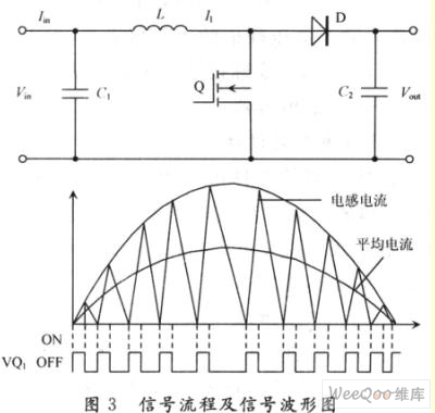

根据需要,设计了一个150 W PFC系统,其信号流程及信号波形如图3所示。其主要参数为:交流输入电压范围为175~265V;最大输出功率为150 W,若Boost电路的提升电压为400 V,则额定直流电流为375 mA;若转换效率为η=90%,则额定输入功率Pin=P0/η=167 W;最小开关频率选为fmin=25 kHz;输入偏移因子IDF=0.98;最大纹波峰一峰值为8 V。

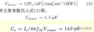

输入滤波电容的下限值由输入滤波电容的最大纹波电压决定,可用式(2)计算:
式中:△Vcin(max)为滤波电容的最大纹波电压,一般情况下,该值可取小于最低输入电压峰值的5%。将主要参数代入式(2)得:
3.2.2 输入滤波电容的下限值
输入滤波电容的上限值由输入偏移因子IDF决定,可用下式计算:
输出电容的选择不但要考虑容值,还要考虑电压应力,由于电路的响应速度较慢,当负载突然变轻时,可能会引起输出电压的过冲现象,考虑到一定裕量,它的耐压可按大于输出过压保护点1.1VOVP来选取。在该电路设计中选择Co=220μF,耐压为450 V的电解电容。
