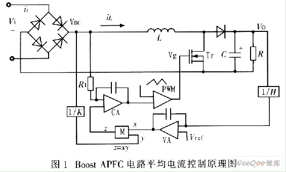

综合考虑,本设计采用电压电流双闭环的平均电流控制模式,图1为其原理图。
图1中,检测到电感电流iL,则得到信号iLR1,将该信号送入电流误差放大器CA中,电流基准值由乘法器输出z,乘法器有两个输入,一个为x,是输出电压Vo/H与基准电压Vref之间的误差信号;另一个输入y,为电压DC的检测值VDC/K,VDC为输入正弦电压的全波整流值。

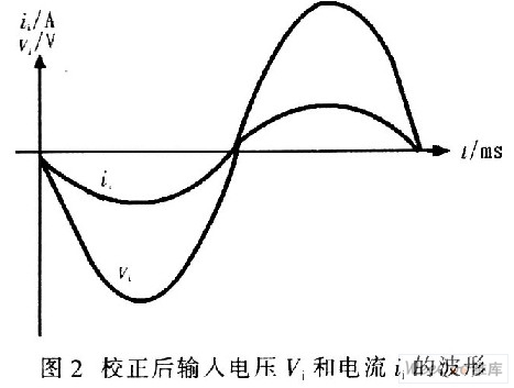

平均电流法的电流环调节输入电流平均值,使其与输入整流电压同相位,接近正弦波形。输入电流信号被直接检测,与基准电流比较后.其高频分量的变化通过电流误差放大器,被平均化处理。放大后的平均电流误差与锯齿波斜坡比较后,给开关Tr驱动信号,并决定其占空比,从而迅速而精确地校正电流误差。由于电流环具有较高的增益一带宽(gain-banelwidth),使跟踪误差产生的畸变小于1%,容易实现接近于1的功率因数。校正后的输入电压Vi、电流ii的波形如图2所示。

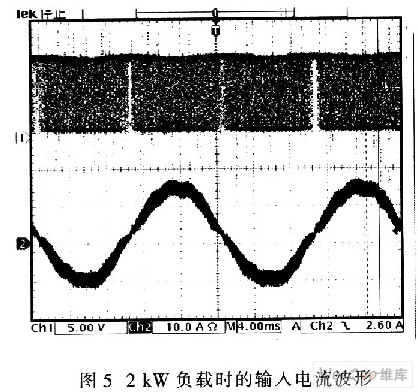

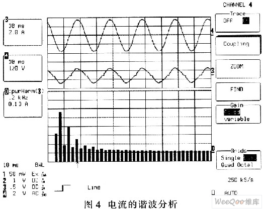

在负载为2 kW时PFC电路的工作波形如图4~图5所示。图4为交流输入端电压、电流波形及电流谐波分析,图中交流输入端电压波形通道为4、电流波形通道为3,电流的谐波分析结果为D。由图4可看出,加入PFC电路后,交流输入电流波形由窄脉冲变为正弦波,与输入电压同相,Boost变换器近似为纯电阻,输入电流总谐波量为4.5%。图5为开关驱动波形与电路的输入电流波形。示波器通道1为开关管的驱动波形.通道2为输入电流波形,由图5可见,输入电流经有源功率因数校正器的校正后,波形几乎达到标准的正弦波,使用单相功率表(DB3-PF01)测得功率因数超过0.99,达到设计要求。在输入电压的整个范围内及负载变化的情况下也得到类似结果。
