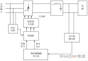

系统主要电路包括:三相桥式半控整流电路、同步信号取样电路、单片机控制电路、晶闸管触发电路。首先,由同步信号取样电路得到同步信号并送集成触发芯片TC787,经过零检测,再进行相应的延时以实现移相。单片机中的ADC负责采集直流母线电压,根据电压的设定值与实际值的偏差经过PI运算来调节给定输出。PIC单片机将电压的参考值输出到TC787,由TC787实现对晶闸管的移相触发,以实现整流调压。硬件电路的整体框图如图1所示。

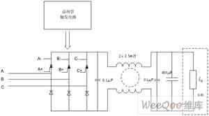

主电路采用三相桥式半控整流电路,直流测采用LC滤波电流结构,主电流原理图如图2所示。半控桥选择SEMIKRON公司的SKDH146/120-L100模块,该模块额定电流140A,额定电压1200V。直流侧采用LC滤波电路结构,比单独电容滤波效果好。此外,还可以提高交流输入侧的电流THD。直流侧主要的谐波含量为工频的6倍及6的整数倍,设计LC低通滤波时要避免含量较高的谐波引起的谐振。在本设计中选取电感5mH,滤波电容480μF。

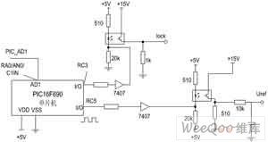

采用PIC16F690作为控制芯片。PIC16F690单片机内部自带10位AD;宽工作电压(2.0~5.5V);低功耗;带有PWM输出功能;内部自带晶振。用芯片内部自带10位AD,对采集到的直流侧电压进行AD转换。为了降低硬件成本,直接采分压电阻代替电压传感器来采集直流侧电压,分压电阻上的电压经过两个反向比例电路到单片机。单片机的模拟地和信号地直接相连(也可以通过磁珠相连,以减小干扰)。PIC16F690单片机通过一个IO口使能或禁止芯片TC787的输出,如图3所示。当PIC单片机的I/O口RC3输出高电平(+5V)时,Lock口为低电平;当单片机I/O口RC3输出低电平时,Lock为高电平(+15V)。选用一个IO口作为TC787参考电压的给定信号,采用PWM脉冲方式,调节占空比来调节输出电压, PWM波经过一个RC低通滤波器后为一个近似直流信号,用这个信号作为参考电压给定Uref,其范围为0~5V。由于芯片TC787所需的给定输入范围为0-15V,所以PWM波要经过一个光耦进行电平转换,如图3所示。

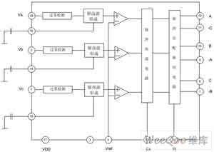

触发芯片选择高性能晶闸管三相移相触发集成电路TC787。TC787可单电源工作,亦可双电源工作,主要适用于三相晶闸管移相触发和三相功率晶体管脉宽调制电路,以构成多种交流调速和变流装置。TC787的内部结构如图4所示。
图4 TC787芯片内部结构
在本设计中,TC787采用15V供电,引脚4(Vr):移相控制电压输入端。该端输入电压的高低直接决定着TC787/TC788输出脉冲的移相范围,应用中接给定环节输出。引脚5(Pi):输出脉冲禁止端。该端用来进行故障状态下封锁TC787/TC788的输出,高电平有效,应用中,接保护电路的输出。同步电压输入端:引脚1(Vc)、引脚2(Vb)及引脚18(Va)为三相同步输入电压连接端。应用中,分别接输入滤波后的同步电压,同步电压的峰值应不超过TC787/TC788的工作电源电压VDD。

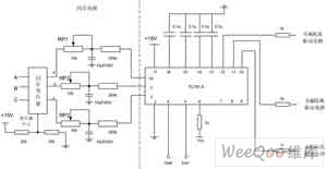

触发驱动电路主要由电网电压同步电路、TC787集成触发电路和脉冲放大隔离驱动电路组成。图5中给出了同步电路和TC787的外围电路。其前半部分为电压同步电路,采用这种设计方法需要加较多辅助元件。而对RP1~RP3三个电位器进行不同调节,可实现0~ 60°的移相,从而适应不同主变压器连接的需要。图5中,直接将同步变压器的中点接到(1/2)电源电压上,使所用元件得以简化。TC787的引脚4输出单片机的给定电压(0~+15V),引脚6为触发脉冲封锁引脚。引脚10~12为触发脉冲输出引脚,分别接到C、B、A相的隔离放到电路。

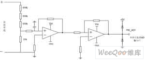

为了降低硬件成本,设计直流母线电压检测电路时采用了分压电阻的方法,而没有采用电压传感器。采用这种分压电阻的方法结构简单,易于调试。电路如图6所示。通过分压电阻得到的电压为直流母线电压的1/31,该电压通过两个反向比例放大电路输入到PIC单片机的AD1输入口中,再通过PIC单片机的AD转换处理为数字量。
