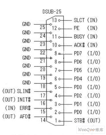

1. 并行接口
在图2中,我们可以看到一个Parallel并行接口,用它经过数据线和计算机连接。其实在这里,我们也可以使用其它接口,例如Multilinx/Serial串行接口,以及Multilinx/USB接口等。这里使用的端口也是我们经常用于连接本地打印机的接口。该接口是具有25Pin的接口,它的各Pin端口的信号如图3所示。

图3 Parallel并行接口图

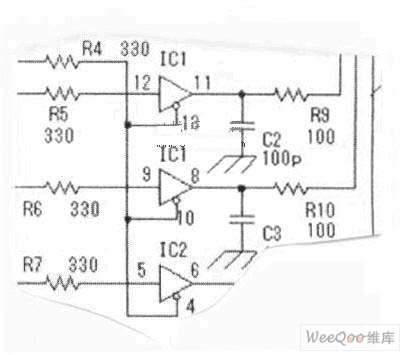

2. Bus/Buffer电路
JTAG的信号,如TMS,TCK,TDI和TDO均需要设置Bus/Buffer电路。该Buffer电路采用了三态电路,这样的设计使得CPLD写入器对计算机的并行接口无不良影响,仅在需要对CPLD写入器进行数据输入输出时才动作。在不输入输出信号数据时它处于高阻状态,在需输入输出数据时才处于低阻状态,保证对CPLD写入,读出所需电流。Bus/Buffer电路如图4所示:
图4 Bus/Buffer电路
