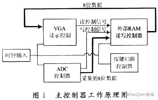

主控制器的工作原理如图1所示。
通过一个A/D转换控制器产生对ADC0809的控制信号。启动ADC0809之后,随即就会按照一定频率进行A/D转换。同时通过一个数据锁存信号将数据锁存到A/D转换控制模块中。这个锁存信号将作为RAM控制器写输入控制信号。当RAM读写控制器的写控制信号有效之后,将开启RAM的写使能有效信号,将采集到的数据写入RAM的第600个地址单元中,然后RAM控制器将RAM中的数据向上移动一位,移动完之后,产生一个数据更新完毕信号,之后才通过内部的一个控制信号,允许从RAM读出数据。若RAM中读数据使能,每当VGA显示控制器发出一个读数据命令时,RAM读写控制器便开启RAM的读有效信号,读出RAM中的数据,并且通过VGA控制器的时序控制和输出信号进行显示。外部的按键部分共有8个,这8个按键控制ADC0809的8路通道的选择。键盘控制器的功能就是扫描所按下按键的行和列值,并且合成键值。转换成按键数值0~7,最终控制8个模拟输入通道的选择。
2.1 VGA显示控制器的设计
常见的彩色显示器一般由阴极射线管(CRT)构成,彩色是由红、黄、蓝(R,G,B)三基色组成的,用逐行扫描的方式解决图像显示。其引出线共含5个信号:R,G,B三基色信号;HS;行同步信号;VS;场同步信号。
对于VGA显示器的这五个信号的时序驱动要严格遵循“VGA工业标准”,即640×480×60模式,否则会损害VGA显示器。在此,控制器共有2个输入信号,6个输出信号。CLK连接到外部的晶振上,其晶振频率是50 MHz。由于VGA工业标准所要求的晶振频率是25 MHz。因此,在此控制器中首先要将时钟进行二分频。RD是一个8位的数据量,它接收从RAM读出的数据。输出信号READ用于控制RAM控制模块开启RAM的读有效信号,只要READ有变化,那么将进入读数据状态,由RD接收读出来的数据。HS和VS分别是行同步信号和场同步信号,R,G,B为三条输出的信号线。显示波形是通过改变R,G,B这三条输出信号的值来实现的。
每读出一个数据,其实是对应着一个像素点。由于这里所采集的电压值范围是0~5 V,对应ADC0809转换成的数据量是0x00~0xFF、,所以在设计时只要将RD接收的具体数值与显示器中的某一行相对应即可,具体实现用比较语句就可以实现行定位,同时列辅助寄存器LLV加1即可,这样即可实现连续波形。这些点连接起来就是一个完整的波形,而其中行同步和场同步信号的产生则分别由内部信号CC,LL根据已知的输入时钟,通过计数器计数的方式,达到工业标准要求的频率。

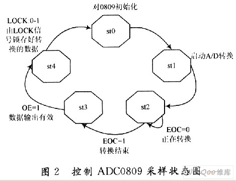

在此设计中,是利用状态机对A/D转换进行控制的。控制ADC0809采样状态图,如图2所示。
在状态ST0中,对0809进行初始化,之后进入到状态ST1;在状态ST1中,ALE和START信号有效,这时EOC信号变为低电平,进入转换状态ST2。此时,需要对0809工作状态信号EOC进行测试,如果为低电平,表示转换没结束,仍需要停留在ST2状态中等待,直到变成高电平后才说明转换结束,在下一时钟脉冲到来时转向状态ST3。在状态ST3,由状态机向0809发出转换好的8位数据输出允许命令,这一状态周期同时可作为数据输出稳定周期,以便能在下一状态中向锁存器中锁入可靠的数据。在状态ST4,由状态机向FPGA中的锁存器发出锁存信号,将0809输出的数据进行锁存。

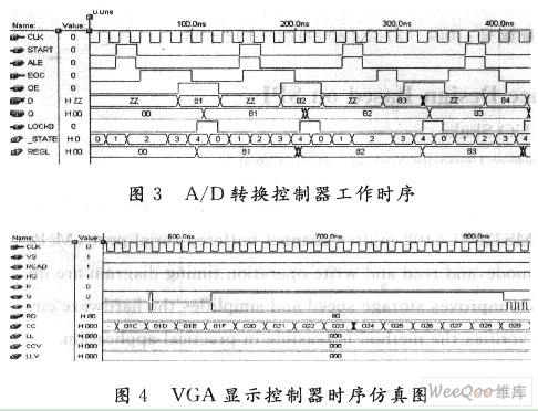

Max+PlusⅡ仿真平台的图形输入方式直观,符合传统数字系统设计人员的习惯,便于进行接口的设计,容易实现仿真,便于信号的观察。基于以上考虑,利用此平台,用硬件描述语言VHDL来实现各个功能模块,A/D转换控制器和VGA显示控制器模块的时序仿真结果如图3、图4所示。
