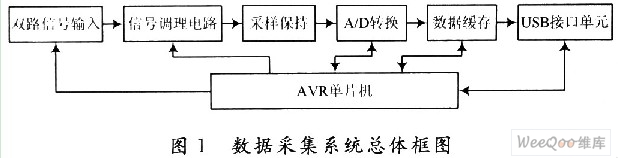

本数据采集系统的总体结构如图1所示。模拟信号经过多路选择开关CD4051选通后进入信号调理电路,先经过两片放大倍数可自动设定的AD526适当放大,然后进入采样保持模块。采样保持电路由LF398芯片完成,它的逻辑输入引脚与AD574的状态转换引脚通过一个非门进行连接,这样就实现了采样状态与保持状态的自动转换,无需单片机进行控制。信号经过采样保持电路后进入AD574进行模/数转换,转换后的数据存放到高速缓存芯片IDT7202中,单片机通过查询缓存器的标志位,执行向其写入数据或者从中读出数据命令。当数据存满时,从IDT7202中读出数据并将它写入CH372,再通过USB将数据上传至PC机进行相关调理与显示。

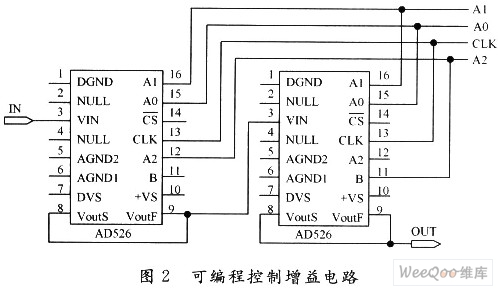

在本系统中,利用两片AD526和单片机AT—mega32设计了能够进行自动增益控制的放大器。AD526是美国AD公司生产的一款性能优良的软件可编程放大器,单片AD526的放大倍数是1,2,4,8和16,两片AD526级联后可获得32,64,128和256倍增益。由于输入模拟信号幅度大小的差异,有可能要求使用不同的放大倍数进行放大,以满足线性放大要求,则放大器的放大倍数需要实时控制,AD526能够满足这样的要求,它的放大倍数随时可以由一组数码控制。将从CD4501输入的现场信号根据要求自动调整到适合A/D转换的最佳输入范围,再启动AD574进行转换,能够有效地保证在低输入时的转换精度,扩大采集系统的动态范围。可编程控制增益电路如图2所示。

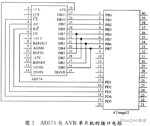

采用Ateml公司的AVR系列单片机ATmega32与AD574构成数据采集部分。ATmega32是一款高性能、低功耗的8位AVR微调理器,先进的RISC结构,具有32 KB的系统内可编程FLASH。AD574是美国AD公司研制的12位逐次逼近型模数转换器,具有外接元件少、功耗低和精度高等特点,它的转换速度为25μs,转换精度为O.05%,输入的模拟电压可以是单极性也可以是双极性,内部集成转换时钟,可广泛应用在数据采集系统中。由于AD574芯片内有三态输出缓冲电路,因而可直接与单片机的数据总线相连,而无须附加逻辑接口电路。

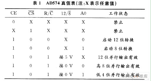

在本采集系统中,采用了AD574芯片0~+10V单极性输入方式,将它的第2引脚直接接地,则可实现12位高精度转换,转换结果分两次输出。AD574状态引脚STS接至单片机PC口的第3引脚,采用查询方式读取转换结果。当R/C=0时,启动A/D转换器进行模/数转换;经25μs后STS=1,表明A/D转换结束,此时将R/C置1,即从数据端读取数据,具体控制逻辑如表1所示。AD574与AVR单片机的接口电路如图3所示。

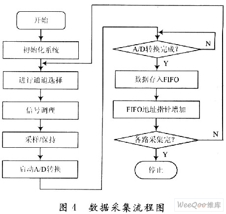

数据采集系统的软件设计使用C语言编写,程序分成若干个功能相对独立的模块,包括主程序、增益控制、数据采集、USB通信等子模块,对各个子程序分别进行单独设计与调试,最后将调试好的各子程序块链接起来进行总体调试。数据采集程序设计的流程图如图4所示。
