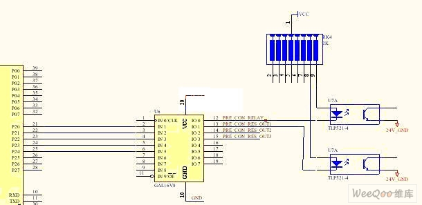

2、防误动模块
继电器控制端输入低电平导通线圈,继电器动作停机。折页机工作时,发生卡纸故障时,单片机向继电器控制端输出低电平,线圈通电导通,继电气开关动作。而在折页机开始工作时,电路设计先向单片机送电然后向继电器送电,继电器控制端有电平变化,引起继电器动作。这是不符合生产要求的。为消除继电器误动,采用了GAL16VB门芯片。GAL输入5个信号,逻辑代表5个传感器的状态,5个信号与门输入。GAL芯片输出控制继电器。当有一个传感器下发生卡纸时。相应改变GAL的一个输入信号。GAL芯片输出改变,如后再导通继电器停机,由于五个传感器开始状态不变,所以继电器不会发生误动作。
图2 原理图

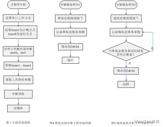

2、软件设计思想
软件主要采用轮询的方法来检测是否卡纸。首先进行主控芯片AT89C55和扩展存储芯片24C01的初始化。主控芯片AT89C55包括Time方式设置、中断使能等等。扩展存储芯片24C01的初始化包括读写子程序编写等等。单张走纸时记录各种参数包括每张纸通过每个传感器的时间即脉冲数,每张纸在每连个传感器之间行走的时间。连续走纸时,也记录每张纸的这些参数,然后采用轮询的方法,对每张纸的参数与单张走纸时所记录的参数进行比较,如果在允许的范围内,则说明折页机工作正常,反之则发出报警停机信号。
