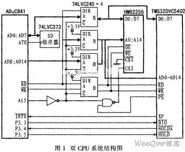

设计DMA共享存储器实现双机通讯需要考虑以下几点:(1)设计ADuC841和TMS320VC5402之间数据总线和地址总线的隔离电路。隔离电路在双CPU不通信时隔离地址总线和数据总线,而在DMA通信时则选通。(2)设计ADuC841和TMS320VC5402都能对存储器读写的选通信号和读写信号。(3)设计控制TMS320VC5402信号及其响应信号。
考虑上述问题,采用ADuC841与TMS320VC5402的双CPU系统结构如图1所示。存储器HM62256既是TMS320VC5402的全局数据存储器,又是ADuC841的外部存储器。A15为片选信号,地址范围为8000H~FFFFH。两个CPU分别通过总线和数据存储器HM62256相连,实现存储器共享。
隔离电路采用4片74LVC245双向缓冲器实现,由于ADuC841的P0口是分时复用的地址/数据总线,所以需采用一片74LVC373地址锁存器将P0端口的地址信号从地址/数据总线中分离出来。而ADuC841的16位数据总线需要双向缓冲,由于ADuC841要对HM62256进行读写操作,所以缓冲器的方向由ADuC841的读信号RD控制,当ADuC841读数据时,RD为低电平,使数据缓冲方向为HM62256至ADuC841;写数据时,RD为高电平,数据缓冲方向为ADuC841至HM62256。缓冲器的使能线由A15反向信号控制,当A15为高电平时,选通缓冲器,否则缓冲器为高阻态。A15还是HM62256的片选信号,若要ADuC841和TMS320VC5402都能选通HM62256,需将A15和PS的与非信号作为HM62256的片选信号。ADuC841选通时,PS为高电平,ADuC841的A15有效。TMS320VC5402选通时,当A15为低电平时,PS有效。
ADuC841通过P3.5、P3.2(INT0)分别与TMS320VC5402的HOLD、XF引脚相连,P3.5向TMS320VC5402申请总线控制,TMS320 VC5402响应ADuC841的请求后,HOLDA信号变低,TMS320VC5402的CPU挂起,并出让外部总线。ADuC841通过A15打开总线驱动器,并经与非门后选中HM62256,获得HM62256的控制权,实现对HM62256的读写操作。而TMS320VC5402可通过XF向ADuC841请求中断,ADuC841在响应中断INT0后,通过P3.5将HOLD信号转换为高电平,此时总线控制权重新交给TMS320VC5402。

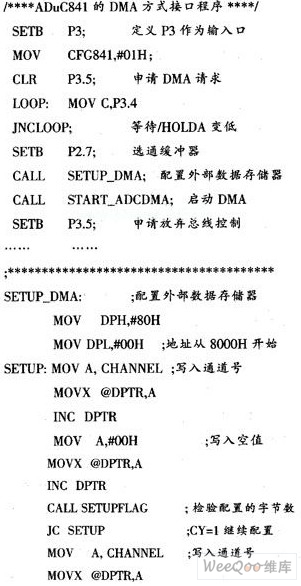

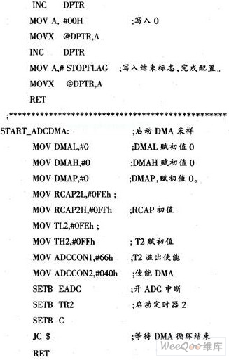

系统上电时,ADuC841由P3.5向DSP申请总线控制HM62256,设置DMA方式,通过配置3个特殊功能寄存器ADCCON1~ADCCON3,ADuC841的ADC工作在不同模式下。其中在DMA模式下,ADC可连续转换,并将采样值直接输出并存储到片外的HM62256中而无需来自CPU的任何软件干预,从而保证ADC能以最高速度(420 kHz)完成采样和转换并进行高速信号传输。A/D转换后,ADuC841通过ADC中断,P3.5发送高电平至TMS320VC5402的HOLD引脚,向TMS320VC5402申请放弃总线控制,HM62256的总线控制权重新交换给TMS320VC5402,由TMS320VC5402进行数据处理。当TMS320VC5402处理完数据后,首先将运算结果放回HM62256,然后通过XF信号线通知ADuC841,ADuC841响应后,向DSP申请总线控制接管HM62256,读出运算结果,然后进行下一步处理。以下是ADuC841的部分DMA接口程序代码:
