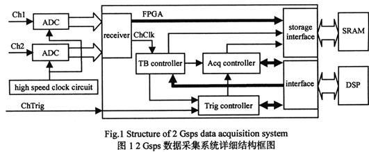

本文设计的数据采集系统采用ADC+高速时钟电路+FPGA+SRAM+DSP的结构模式,其系统结构如图1所示。通道1、通道2均采用一片最高实时采样率为2 Gsps的AT84AD001作为模数转换器完成对模拟输入信号的量化,高频时钟电路用来产生整个数据采集系统所需要的工作时钟,FPGA用来完成采样数据的接收,并且实现FPGA与DSP的接口电路;SRAM作为数据采集系统的采集RAM,完成将量化后的波形数据缓存;DSP作为数据采集系统的主控机,完成对采集电路的控制和接收采集电路采集的数据,并对采样数据进行处理、分析和显示。

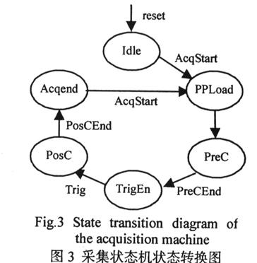

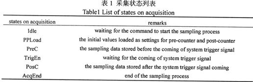

其中,采集状态机作为采集控制模块的核心,负责整个数据采集过程的控制,具有举足轻重的地位。它是一个用VHDL语言编制的状态机,其状态转换如图3所示。图3中状态转换所涉及的采集状态说明如表1所示。

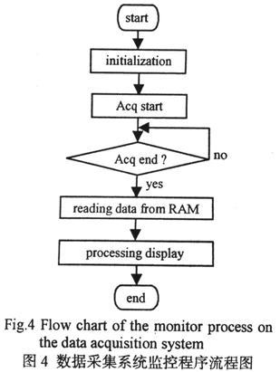

为了便于测试整个硬件的工作,在DSP中编制了简单的监控程序,程序流程图如图4所示。首先,DSP调用时钟芯片和ADC的初始化程序,完成对高速时钟电路和采集电路的初始化,使其工作在目标系统所需要的工作模式下;然后发出采集开始命令,数据采集系统进入采集过程;延迟一段时间以后,查询采集结束标志;当得知采集过程结束时,便从RAM中读取波形数据,经过分析处理后送去显示。

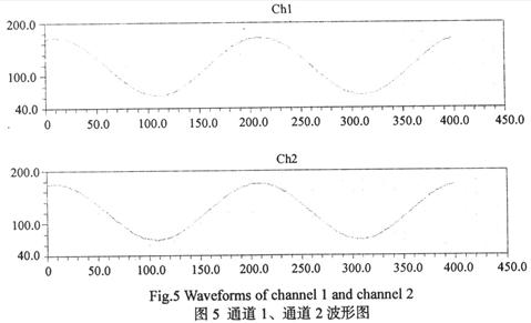

均是10 MHz,150 mvVpp正弦波,在软件开发环境Visual DSP++中运行数据采集系统监控程序,得到通道1和通道2的采样数据,利用VDSP中的调试工具分别以通道1和通道2的采样数据作为数据源,经过通道校准,调整每一通道的模数转换器所包含的双通道ADC之间的偏移和模拟信号增益存在的差别。选取任意400个采样点以折线图的形式恢复出采样波形,如图5所示。
从采到的波形数据提取连续400个采样点恢复出波形,正好显示了两个信号周期,另外恢复出的波形的幅度与信源幅度相符合,可以得知通道1、通道2均实现了2 Gsps的实时采样率。
