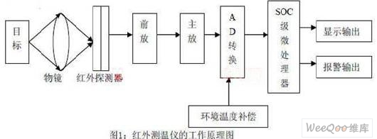

红外测温仪的工作原理如图 1所示:被测物体辐射出的红外能量通过空气传送到红外测温仪的物镜,物镜把红外线汇聚到红外探测器上,探测器将辐射能转换成电信号,又通过前置放大器、主放大器将信号放大、整形、滤波后,经过A/D转换电路处理后输入微处理器。微处理器进行环境温度补偿,并对温度值进行校正后驱动显示电路显示温度值。同时,微处理器还发出相应的报警信号,并且接受按键输入的发射率以完成发射率设定。

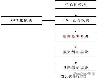

红外线温度检测系统的软件设计主要有如下几个主要模块:初始化模块﹑I/O口查询模块﹑AD转化模块﹑数据处理模块﹑数据纠正模块﹑显示驱动模块等。另外还一个中断程序处理模块:0外部中断,主要用于参数设定。
软件设计流程如图 3所示。
整个程序采用 c51编写,初始化模块主要是初始化各路报警信号,将发射率等参数设定成默认的值并显示。主程序不断通过 I/O口查询模块扫描 AD转换模块送过来的 12位数字信号,本程序中采用的是 SPI总线的通信方式,串行的接口方式节约了大量 IO口。接受过来的数字信号通过数据处理模块处理之后按查表的方式得出温度值,把该温度值经过数据纠正模块纠正后送显示模块显示,并将数据传给上位机界面进行显示,从而完成了一路温度测量。在程序的运行过程中,随时可以对发射率,报警值等参数进行设定。当功能键按下的时候触发单片机的 0外部中断,在中断程序中对参数设定按键进行扫描,并将结果存储起来。每路测温结束后系统通过 RS485将温度值传送给上位机,在 VB界面上显示。
