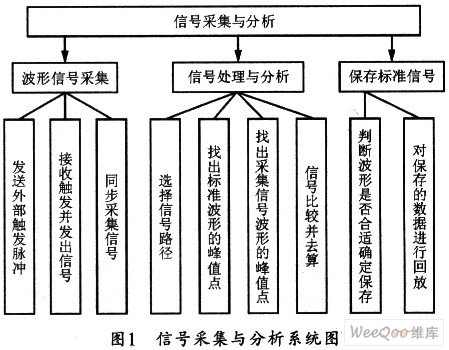

一个完整的LabVIEW程序主要包括前面板、程序框图、连接器三部分。前面板是一种交互式图形化用户界面,用于设置输入数值和观察输出:框图是定义VI功能的图形化源代码,可利用图形语言对前面板的控制量和指示量进行控制;图标和连接器窗格用于把程序定义成一个子程序,以便在其他程序中加以调用。本系统包括波形信号采集、保存标准信号、信号处理和分析、采集数据回放四个部分。图1是信号采集与分析系统框图。

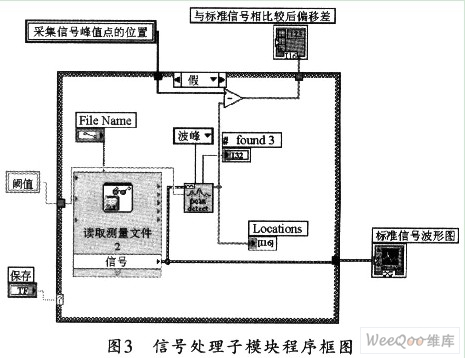

此部分首先选择以前保存过的标准信号作为信号处理的标准。选择路径后,相应的标准会存放到处理中的位置。然后点击前面板中的“信号处理”按钮,这样,相应的处理结果就会显示出来。标准信号和采集信号峰值点的位置和个数相应的显示出来,最后的相减结果也以数组的形式给出。其中无论是重新选择的标准信号还是以前默认的信号,都可以通过波形再次回放出来。通过一个选择结构来实现用什么样的标准信号来处理,其信号处理子模块的程序框图如图3所示。

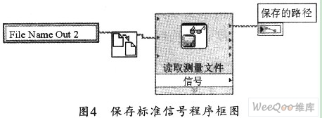

在信号采集模块中,每次采集都默认保存,而且采集信号每次保存后都会覆盖上一个,这样,在程序运行过程中,用户可以随机地保存标准信号。其方法是把默认目录下的test.1vb文件复制到想要保存的路径下,然后通过读取测量文件把该目录下的波形提取出来。在此,标准信号的回放在信号处理的过程中已经用波形图的形式显示出来,但要用到此处保存路径的属性节点。其保存标准信号的程序框图如图4所示。

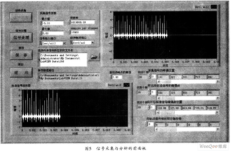

本系统中各个部分的模块均可通过事件结构来实现,单击前面板中相应的操作程序,可相应地运行有关事件。前面板的整体结构如图5所示。
