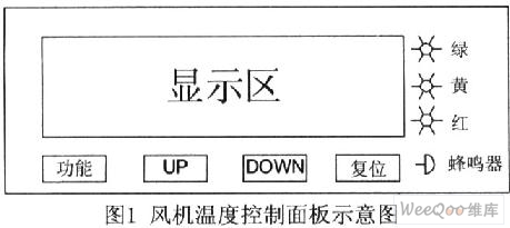

本系统采用PT1000温度传感器检测环境温度(温度检测精度0.01℃),根据环境温度变化控制风机降温,并具备按键手动设定温度上下限、声光报警等功能。其控制面板示意图如图1所示。
具体技术要求及功能说明如下:
(1)环境温度在设定温度范围内时,绿色LED亮,风机不工作;
(2)当环境温度接近设定温度上限时(5℃之内),$LED亮,风机低速工作,蜂鸣器发出三声500Hz报警声;
(3)环境温度高于设定温度上限时,红色LED亮,风机全速工作,蜂呜器长响。
(4)采用双风机分时工作,便于维护。

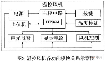

根据设计要求,我们对风机控制系统采用模块式设计方案,把整个风机温控系统分为九个功能模块,即:电源模块、风机控制模块、主控电路模块、显示电路模块、按键模块、报警模块、温度检测模块、EEPROM模块、串口通信模块等。各功能模块之间的关系如图2所示。
2.1.2 系统各功能模块介绍

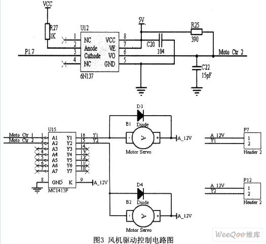

(2)风机控制模块(风机控制采用主备方式)该模块使用1个单片机IO口输出PWM信号,通过光耦和MC1413驱动电路控制风机的停开和转速,风机供电采用12V电源直接供电。电路图见图3所示。
器件需求:0.8A风机2个,MC1413驱动控制芯片1个,6N137光耦2个。

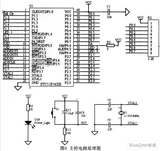

由STC11F16XE组成最小系统。
器件需求:STC1 1F16XE芯片,11.0592MHz晶振,22PF\1OuF\104电容,1K\10K电阻,复位按键1个。原理图如图4所示。

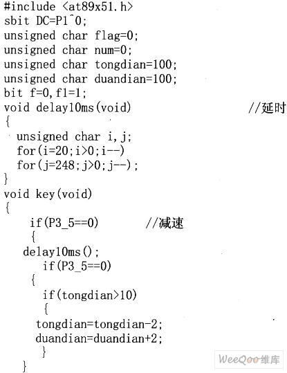

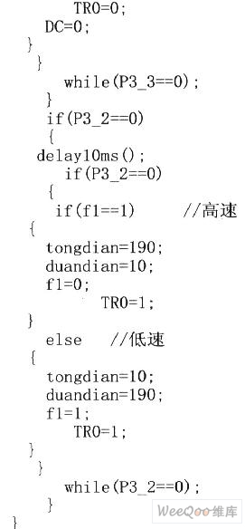

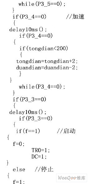

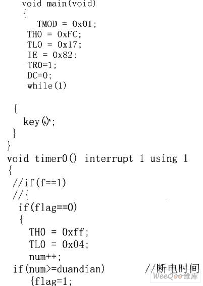

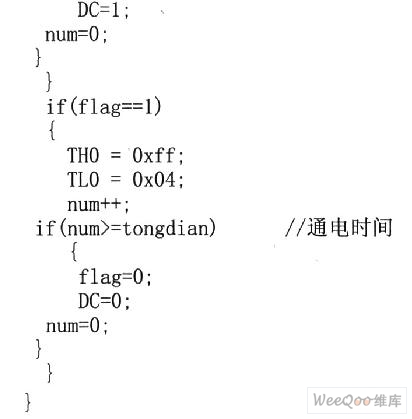

2.2.2 系统软件设计源程序
系统软件开发环境采用Keil uVision3。
以风机控制模块为例,给出系统软件设计源程序:
