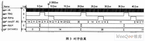

该数控延时器低电平时锁存数据,高电平时改变内部寄存器的数值(与AD9501型数控延时器的数据锁存端电平相反)。一般情况下,触发脉冲与时钟的上升沿是一致的,如果输入的触发脉冲与时钟不一致,则整个电路的延时将产生一定的误差。时序仿真如图3所示,延时量由dlyLH为高电平时数据总线data8上的数据决定。

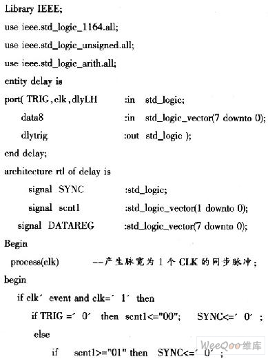

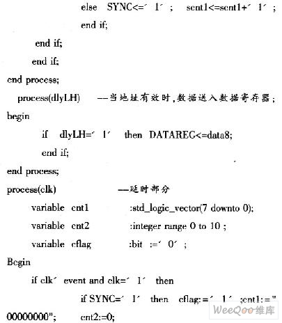

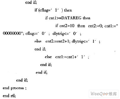

该数控延时器的VHDL硬件描述语言程序如下:
在该程序中,cntl为延时量,cnt2为输出脉冲的宽度,cflag为开始计数的标志,该段程序在触发脉冲的周期大于256xTclk时,最大延时量为256×Tclk,如果触发脉冲周期小于256xTclk,则最大延时量为Tclk-Toutput(Toutput为输出脉冲的宽度)。

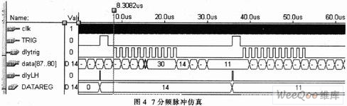

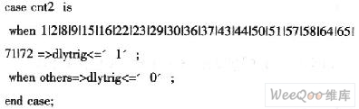

事实上,在实际应用中,延时后的输出脉冲与输入的触发脉冲的频率并不相同,譬如在设计雷达目标模拟器时要求延时后产生一连串的7分频时钟,时序如图4所示(延时后产生11个7分频的脉冲,占空比为2:5)。

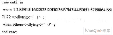

要产生上述触发脉冲,只需改变计数器2的长度,并在程序中加入case判断语句即可。

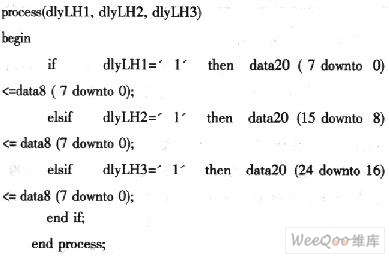

这种情况只需增加数据输入端的位数,不过一般情况下,数据输入端位数是固定的,这时可以在FPGA的内部定义多位的数据寄存器。以延时范围为224xTclk为例,在FPGA内部定义24位的数据寄存器,并定义3条地址线dlyLHl、dlyLH2和dlyLH3,通过8位数据总线分3次向数据寄存器送数,送数时间应在前一脉冲延时结束之后与下一脉冲到来之前。数据送入寄存器的程序如下:
