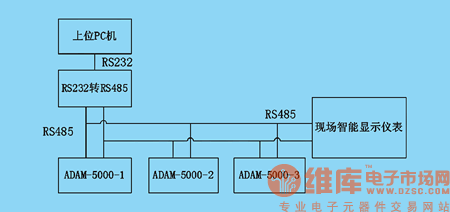

大冶铁矿球团厂造球工段控制系统中,利用研华ADAM-5000系列智能I/O模块实现数据采集和输出功能,共包括3个ADAM-5000机架,分散在现场的3个工序里。3个ADAM-5000系列模块、上位工控机相互之间采取RS485总线连接,组成底层RS485总线网络。在该总线网络内数据通信采用ADAM-5000的通信协议。系统结构图如图1所示。
造球工段现场智能显示仪表的数据来源于对RS485总线上的数据侦听。上位PC机数据传输的工作方式是按照ADAM-5000模块帧格式,将要发送的命令在485总线上发往下位机ADAM-5000各模块。在数据帧中包含应该接收命令的下位机的正确地址,只有与帧中目标地址一致的下位机才能接收命令帧。总线侦听技术突破了这一限制,它实时地对总线上传输的数据进行动态地把握,它将总线上传输的帧统统接收下来,在从侦听微机的串口侦听到所有通讯数据后,对通讯数据进行分析和破译工作,从而得到需要的数据。

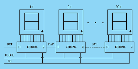

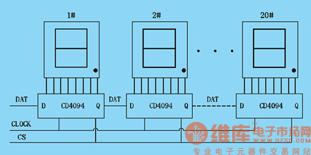

数码管显示仪表的硬件原理图如图2所示,它由AT89C52单片机、数码显示电路和RS485接口电路组成。RS485总线收发器采用了TI出品的SN75176;由于需要显示的数据较多,且现场对数字显示器亮度有较高要求,本方案采用静态显示。为了节约单片机资源,采用了带选通功能的串转并芯片CD4094作为显示驱动器件,这样20多位数码显示只占用了3根单片机I/O线资源,如图3所示。
在现场显示仪表实际工作中,AT89C52单片机首先通过RS485总线收发器SN75176芯片对RS485总线上的数据帧进行接收,接着对数据帧进行分析和选择,得到需要的数据后送往数码管显示。
