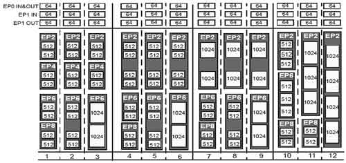

在传输要求甚高的情况下,选用EZ-USB FX2提供的Slave FIFO的BULK(批量传输)模式,能很好的满足传输要求。在这种模式下,USB芯片内存单元中划分出6个端点(endpoint),以下简称为EP。EP0和EP1被保留作为芯片配置FIFO。EP2、4、6、8可作为用户传输,并且4个EP采用双重FIFO(double FIFO)的方式组织构成。
举例来说,如图2所示,USB执行OUT传输,将EP2端点设成512字节双重FIFO。在外部器件看来,USB端只要有1个512字节的FIFO为“半满”,就可以继续发送数据。当操作的FIFO写“满”时,FX2自动将其转换到外部接口端,排除等候读取;并将USB接口队列中下一个为“空”的FIFO转移到USB接口上,供其继续写数据。外部接口端与此类似,只要有1个FIFO为“半满”,就可以继续读取数据。当前操作的FIFO读“空”时,FX2自动将其转换到USB接口端,排除等候写并将外部接口队列中下一个为“满”的FIFO转移到接口上,供外部器件使用。
图2 EndPoint示意图
图3所示为双重FIFO的工作过程。当一个512字节的FIFO满时,FPGA可以取出里面的数据,同时PC可以向另一个FIFO写入数据(一组实箭头)。当一个512字节的FIFO空时,PC可以写入数据。同时FPGA可以读取另一个仍然有数据的FIFO(一组虚箭头)。
图3 双重EP运作模式

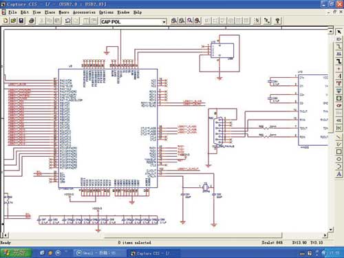

3 电路设计原理图
图4 电路设计原理图
图4为本设计的电路设计原理图,原件按左起以及上起顺序分别为:CY7C68013A芯片、电源耦合电容组、USB 2.0标准接口、标准RS232串行口、外部晶体振荡器和HIN232串口芯片。本设计是按照这一电路原理图制作电路板图,完成USB 2.0的功能的。
