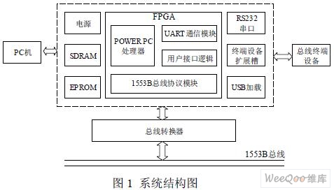

系统采用 Xilinx 公司的Virtex-II Pro XC2VP30 FPGA 为核心,其内部带有2 个PowerPC405 处理器核。总线接口协议实现是基于Xilinx Virtex-II Pro 开发系统平台的,Virtex-II Pro开发平台是整个系统的核心,可以快速的搭建1553B 总线实现平台。系统的硬件平台主要由Virtex-II Pro 开发板、总线转换器、总线终端设备和PC 机构成,系统结构如图1 所示。
在系统的开发中,为了提高开发效率,同时系统主要验证的就是1553B 总线协议模块,因此可以充分利用Xilinx 公司的Virtex-II Pro 开发板。开发板上具有丰富的资源,主要包括:XC2VP30 芯片、SDRAM(可以扩展到2GB)、高速SelectMAP FPGA 配置PROM、RS232 串口、嵌入平台的USB 配置端口、高速系统扩展接口(与FPGA 的I/O 管脚相连)并可选择差分或单端模式、PS2 接口、AC97 音频接口、板上10/100M 以太网设备等等。这些丰富的板上资源为1553B 总线协议逻辑的开发提供了支持。
1553B 总线协议开发主要在FPGA 芯片中开发,因此FPGA 本身性能的好坏将影响系统的开发。XC2VP30 内部具有两个PowerPC 405 处理器核、13969 个Slices、分布式RAM 为428Kb、136 个乘法器单元、块RAM 为2448Kb、8 个DCM、8 个多吉比特收发器。由此可见,系统选用的FPGA 完全可以满足1553B 总线逻辑开发的需求。基于Xilinx 公司的Virtex-IIPro 开发板搭建起来的1553B 总线开发平台共分为4 个部分。其中各部分的功能说明如下:Virtex-II Pro 开发板:主要完成与PC 机通信功能,接收或向总线终端设备发送数据并将其转换成1553B 总线协议格式。
PC 机:系统通过PC 机对整个系统运行进行控制,如开始、运行、结束等命令都是通过PC 机由串口发送给开发板。
总线终端设备:采用单片机作为总线终端设备的核心,它与 FPGA 采用8 位并行数据总线进行数据传递。由总线终端设备向开发板发送数据,通过1553B 总线协议模块转换成协议格式,同时1553B 总线协议模块也可以接收来自总线的数据,并将其转换成总线终端设备可以接收的数据格式,总线终端设备通过判断发送数据与接收数据,可以确定
1553B 总线协议转换模块的有效性。
总线转换器:由于 1553B 总线上传输的是双极性的差分信号,因此,开发板在收发数据时首先要进行电平转换以及相应的调制解调,总线转换器就是完成这部分功能的。

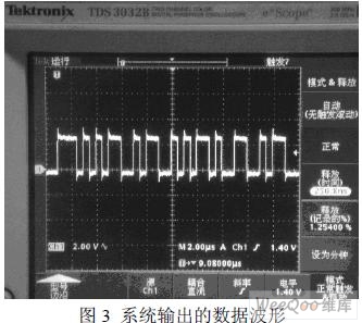

本文采用基于 SOPC 的设计方法,完成了MIL-STD-1553B .接口逻辑的开发,并且通过仪器对系统进行了测试。图3 是通过Tektronix 公司的TDS3032B 型示波器测得的系统输出的数据波形。测试结果表明,系统能够正确的接收和发送符合1553B 总线接口协议的数据,工作稳定可靠。
