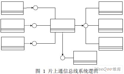

在使用 SystemC 建立片上总线行为级模型时,根据总线一般模型中各个模块的行为特 性,进行了进一步的模型细化,得出片上总线行为级模型的SystemC 模块结构图,如图1 所示。在模型细化的过程中,总线主设备被划分为直接型主设备、阻塞型主设备和非阻塞型 主设备;总线从设备被划分为快速存储器、慢速存储器和代表ASIC 的通用串口;通信总线和 仲裁器模块保持不变。
总线采用分层通道的方式实现,实现了直接型接口、阻塞型接口和从设备接口。在某些 时钟的上升沿,总线收集到来自各个主设备的从设备读写请求,并将这些请求加入请求队列。 在时钟的下降沿,总线将请求发送给总线仲裁器,由总线仲裁器根据一定的仲裁规则进行仲 裁,从请求队列中选择出合适的主设备请求并通过从设备接*由总线从设备进行服务。

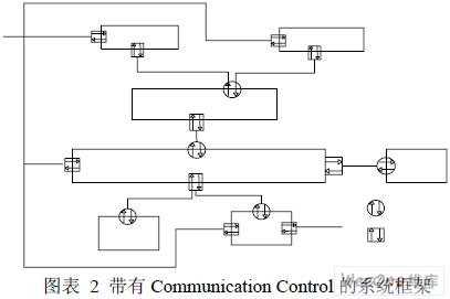

经过不断的探索和比较,本文最终采用了一种从方法学角度和可扩展性角度来看,都比 较合适的方法: 在各个处理器与通信总线之间添加一个通信控制模块(CMCCtrl-- Communication control)如图2 所示。
该模块用来专门处理各个核之间的通信指令,对其进行解释翻译,并将最终行为直观的 告诉总线,达到核间通信的目的。新架构设计按照SystemC 交易级建模(TLM)原则,为以后 多核功能的扩展性提供可能性。

当 CMCCtrl 受到接收到来自Core1/Core2 的访问请求,模块触发。同时随着请求一起接 收下来的其他信息,包括指令编码、请求的数据类型、地址偏移等等。CMCCtrl 对这些请求 信息进行分析,当判断出核间需要数据通信后,将需要的信息提取发送至总线模块。具体模 块描述如下:

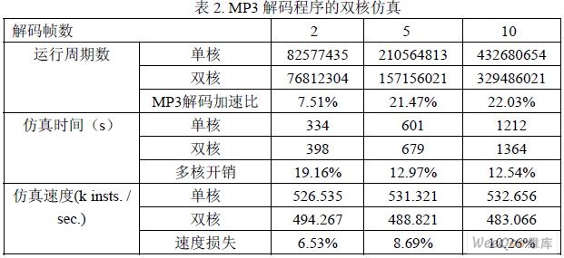

4 MP3 解码程序的多核测试
为了更加充分进行验证,并展示多核通信模块在实际应用中的价值,本文选择了MP3 解码程序进行基于多核系统的移植,并验证仿真结果以及仿真效率。
MP3编码的主要方法是在频域上对音频文件内容进行编码压缩,而解码过程是还原频域 的内容再变换成原始的时域音频信号。按照ISO/IEC11172-3标准,MP3解码算法分为同步与 校验、Huffman解码、比例因子解析、反量化、重排序、立体声处理等十个部分。
在考虑应用程序的多核移植时,可以是数据划分也可以是任务划分的。对于MP3代码, 如果采用数据划分式,则可以在不同的处理器内核上解不同的数据帧。而如果采用任务划分 方式,则可以将解码的不同过程在多个内核之间形成流水作业,采用共享存储区进行不同流 水级之间的数据传递。显然后者需要更多的核间通信,更适合于验证其性能,因此,本文采 用了按照任务划分的方式进行代码的多核移植。
在测试中,我们采用ARM+PISA的双核系统,因此需要将MP3解码程序按照功能划分为 两部分,分别放在两个内核上运行,形成流水线。本文所采用的MP3解码软件在ARM开发 套件(ARM Design Suit)软件仿真平台上测试的结果表明:合成多项滤波器部分占用了大 约50%的计算量。根据这个结论,本文粗略地对应用程序在双核之间进行任务划分:其中 一个内核运行计算量最大的合成滤波,另外一个内核实现Huffman解码、比例因子解析、反 量化等步骤。两个内核通过系统提供的通信控制模块进行通信并保持同步。
表2是这一测试的统计结果。统计数据提供了两方面的信息:
1)MP3解码程序的双核加速比,由统计结果中的“运行周期数”反映;
2)多核仿真器在进行MP3解码仿真时的仿真效率,由“仿真时间”和“仿真速度”两 项统计结果反映。
