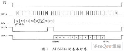

ADS7844有多种转换时序,基本时序如图1所示。
从图1中可见,一个转换周期需要24个时钟周期,其中8个用于输入控制字,16个用于读取转换结果。控制字的所有位在时钟上升沿被锁入芯片,转换结果在时钟的下降沿被逐位移出。所有移人和移出的数据都是高位在前、低位在后。需要说明的是,ADS7844是12位A/D转换器,其转换结果只有12位,故在移出12位结果后,还需送入4个时钟来完成整个转换过程,这4个多余的时钟移出的数据为“0”,使用时不应作为转换结果处理。

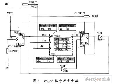

取FPGA工作频率10 MHz,经分频器4分频得2.5 MHz作为A/D转换器的时钟。分频器通常用计数器实现,各VHDL教材上都已详细讲述,这里不再赘述。信号cs每隔28个clk1时钟周期发出1个clk1周期的高电平脉冲并转换1次模拟输入通道,28个cIk1周期中,A/D转换器片选cs_ad信号占用4个周期,控制字的串行输出(di)占用8个周期,ADS7844芯片由Din引脚接收到控制字后,在下一个周期的下降沿开始将A/D转换后的数据串行输出至Dout引脚,由from_ad模块进行串/并转换并输出(data[15..0]),此串并转换需16个周期。信号stld的下降沿将由状态机产生的控制字(control_word[7..0])锁存入to_ad模块内部的并/串移位寄存器(74165),经过8个周期后控制字由di引脚输入ADS7844芯片。cs脉冲的产生由计数器实现,这里不做详细介绍。cs_ad片选信号通过cs_ad模块将cs信号展宽2个周期而得到,其电路结构如下:
电路由1个计数器(cs_wide)、前沿D触发器(inst6)和后沿D触发器(inst3)组成。当cs信号上升沿到时,inst6触发,cs_ad置高电平。2个周期后,inst3由下降沿触发输出高电平,反相后将inst6和计数器cs_wide清零,同时cs_ad输出低电平。由此看出,cs_ad的信号正是cs信号经过2个周期展宽后得到。

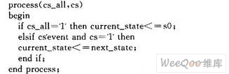

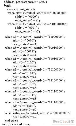

通道地址及控制字形成模块(addr_1)可以实现所需的各种输入模式,并产生通道地址和控制字,以单端输入模式为例,VHDL代码如下:
这里用双进程的有限状态机(FSM)来设计通道地址产生器。当addr<=“0000”时表示没有通道被选择,ADS7844没有工作;当addr<=“0000”时表示通道1被选择,依次类推。
