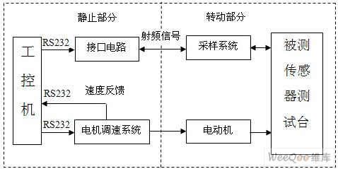

本加速度传感器性能自动测试台采用NI LabVIEW为开发平台,在数据采集上采用射频技术解决旋转部件与静止部件的接线问题。如图2所示为本加速度传感器性能自动测试台的系统结构图。系统由工控机、接口电路,电机调速系统,电动机,采样系统和被测传感器测试台组成。采样系统与被测加速度传感器一起转动,而接口电路与工控机处于静止状态。采样系统与接口电路之间通过射频进行信号传输。被测传感器固定在测试台的圆盘上,圆盘的半径为0.2米。圆盘通过电动机驱动旋转,电动机采用伺服电机,它由电机调速系统驱动,工控机通过串口控制电动机的转速。接口电路通过射频传输获得采样系统的数据,它将该数据通过串口传入工控机。
图2 加速度传感器自动测试台系统结构框图
由于采样系统与被测加速度传感器一起转动,而工控机和接口电路处于静止状态。如何将该旋转部件的信号引出来是本课题的一个难点之一。目前国际上测量旋转构件信号通常采用的方法有集流器传输和无线传输两种。集流器传输方法包括拉线式、感应式和电刷式三种 。拉线式集流器使用时易磨损 ,适用于低速旋转部件的信号测量;感应式集流器工作时其动静线圈之间的间隙变化会引起磁阻的变化 ,从而影响测量结果 ,而且其测量的旋转部件转速不高;电刷式集流器工作性能比较好 ,可用于较高转速下信号测量 ,但高速旋转时 ,电刷集流器定子/转子发热会导致信号漂移 ,从而出现测量误差。无线传输方法包括红外传输和无线电传输两种。红外传输的载体是红外线 ,由于红外线有一定的方向性且不能穿越障碍物 ,因此 ,红外传输只适合于应用在近距离、小角度、无障碍物场合的数据传输。因此 ,本系统采用抗干扰能力强的无线数字传输技术。
