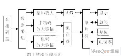

编码器由数据采集装置和数据处理装置两部分组成。结构原理框图如1所示。单片机是编码器电路系统的核心部分,它将编码器的信号(粗码、中精码、精码)采集到后,经精码细分、码道校正、数字量相加、电调零、度分秒转换等软件处理,最后显示及实现与控制系统接口。

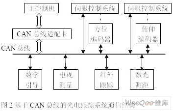

绝对式光电轴角编码器是光电跟踪系统中光电跟瞄架测量方位角和俯仰角角度传感器,将光电跟踪系统内部总线结构改造为CAN总线通信方式,编码器的CAN总线接口发挥其接口灵活,节省线路的特点,同时它本身带有微处理器,可以作为系统中的一个智能节点,直接向其他设备发送远程帧,实现智能控制。图2为基于CAN总线的光电跟踪系统通信结构图。光电跟踪系统使用CAN总线单一串行总线结构代替多种通信方式的并行结构,两个光电编码器测得的方位角和俯仰角经总线发送到主控制机,主控制机将数据进行相应处理后,通过总线控制伺服控制系统,所有的分系统都可以通过一对双绞线连接在一起,简化了系统布线,提高整个系统总线利用率、数据传输实时性和系统扩充性,同时误码率大大降低。

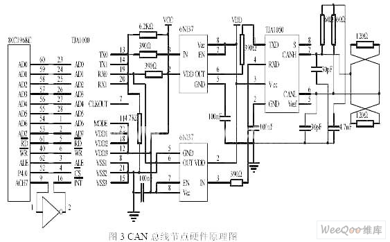

CAN总线接口主要有单片机、CAN总线控制器、CAN总线驱动器及光电隔离等硬件组成。CAN总线通信接口具体电路如图3所示。
单片机选择Intel80C196KC, 它是16位嵌入式微控制器,更适合复杂的实时控制场合,它同时负责对编码器的数据处理和对CAN总线节点的初始化。CAN控制器选择Philips半导体公司的SJA1000,实现总线与主控机(控制计算机)之间数据通信的接口,支持CAN2.0A和CAN2.0B协议,有扩展64字节接收缓冲器,支持先进先出(FIFO)原则,支持11位和29位标识码,通信位速率可达1Mbps,可以工作在BasicCAN模式和PeliCAN模式。CAN总线驱动器选择Philips的TJA1050,它是高速CAN总线驱动器,提供CAN控制器和物理总线之间的接口,实现对CAN总线的差动发送和接收功能,具有强电磁干扰下,宽共模范围的差动接收能力,输入电平与3.3V器件兼容,未上电节点不会干扰总线。加入TJA1050能够保证数据的高速通信。为了安全性和提高抗干扰能力,利用TJA1050对称性能好的特点,使用分离终端。CANH和CANL与地之间并联了两个30pF的小电容,起到滤除总线上的高频干扰和一定的防电磁辐射能力。为了进一步提高系统的抗干扰能力,在CAN控制器SJA1000和CAN驱动器TJA1050之间使用了高速光耦6N137构成隔离电路,实现电流隔离接法,6N137两侧电源VCC和VDD完全隔离,这样可以防止线路间的串扰,同时在总线两端要接2个120Ω的总线阻抗匹配电阻。
