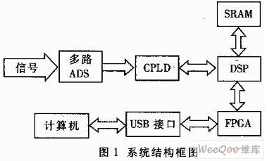

随着DSP芯片功能越来越强,速度越来越快,性价比的不断提高以及开发工具的日趋完善,广泛用于通信、雷达、声纳、遥感、生物医学、机器人、控制、精密机械、语音和图像处理等领域。作为计算机接口之一的USB(Universal Serial Bus)口具有势插拔、速度快(包括低、中、高模式)和外设容量大(理论上可挂接127个设备)的特性,使其成为PC机的外围设备扩展中应用日益广泛的接口标准。本文设计并实现了基于DSP的USB口数据采集分析系统,该系统的DSP负责数据的采集和运算处理,处理结果通过USB口送计算机显示分析,其结构如图1所示。
该结构图中,CPLDFPGA实现模块接口,包括串并转换、8位和32位数据总线间的转换、SRAM等功能。采样结果经过CPLD送至DSP运算处理(FFT变换、相关分析、功率谱分析等)后,由FPGA和USB接口送至主控计算机存储和显示。计算机应用程序易于实现丰富的图形界面,具有良好的人机接口。

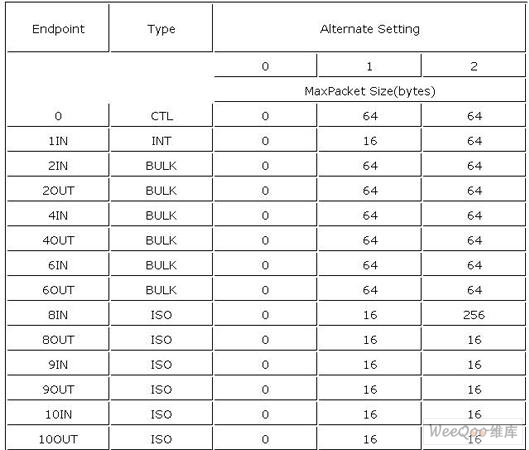

在EZ-USB中,缺省USB设备的接口中包括14个Endpoints,如表1所示。
表1 缺省USB端点(Endpoint)
计算机与USB设备的数据通信主要包括两个方面:一是读取采样数据;二是给USB设备发送控制命令。发送控制命令先发送一个命令包(消息),然后根据情况发送后续数据或从设备读取响应数据。因此,根据EZ-USB芯片的功能,直接使用缺省配置中的6个Endpoint。
