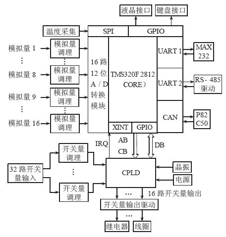

智能控制单元主要完成的任务包括:处理主控模块控制命令、监测母线电力参数、温度采集、保护控制算法的实现、检测开关量的状态、开关量的输出控制及与监控中心的通信等。为了实现上述功能,并充分利用DSP TMS320F2812强大的外设功能及嵌入式操作系统的优点,DSP主要完成模拟量采集、数据处理、算法实现、温度采集、通信及命令处理。同时为了状态的快速检测和输出执行信号的可靠性,将由CPLD完成状态量的监测、与DSP的通信、状态信号的输出及外部高电压电路的控制。系统结构如图1所示。系统硬件的设计包括各调理电路、CAN总线通信驱动、RS-232总线驱动和RS-485总线驱动及CPLD内部电路的设计。

调理电路设计
调理电路包括交流电压采集调理电路、开关量采集调理电路、开关量控制驱动电路。交流电压信号的采集使用F2812 内置12位A/D转换模块,该模块本身具有采样保持电路且要求输入电压的范围为0~3V,因此设计了由电压互感器、电流电压转换电路和RC滤波构成隔离电路和由放大、电压抬升、电压跟随器及限幅组成的调理电路,可将220V/50Hz的电压信号转换成0~3V的电压信号。
开关量的采集采用CPLD实现。由于开关量经常出现抖动问题,因此其调理电路需采取措施去除开关抖动。在其调理电路中,采用电容C滤除输入信号中的尖峰电压(主要针对高频干扰),12V的稳压二极管滤除干扰信号(主要针对低频干扰),光电耦合器是为了防止外部信号影响内部电路的工作;二极管VD用于保护光耦中的发光二级管以免发光二极管被反向击穿开关量控制信号经CPLD的I/O管脚输出。输出信号经过光耦器件TLP127驱动外部的高电压器件动作。
由于该智能控制单元主要是控制断路器的关合,而断路器的关合过程中会产生强的电磁效应,如果直接由DSP的GPIO管脚驱动,外部电磁干扰有可能使DSP的程序跑飞或使DSP复位,严重影响执行后果,所以系统中开关量的输入/输出均由CPLD完成,其可靠程度将加强。

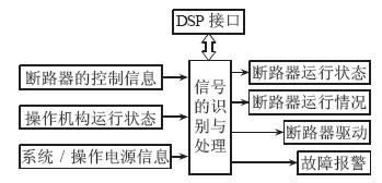

在该智能控制单元中,CPLD是一个重要的组成部分,由CPLD组成的状态采集及输出执行系统可以独立工作,主要是控制断路器的异步关合,接受各种输入的按键操作和状态的输入/输出。同步控制时,CPLD接收DSP传送的动作命令,即可以执行同步关合操作,同时,当状态发生变化时,CPLD将发出中断信号,由DSP读取状态并且作出相应的处理或传送给监控中心。CPLD的输入信号主要有异步的关、合、复位输入,断路器的位置信号、开关小车的位置信号、失压跳闸、过流跳闸、系统电压信号等。其信息输出模块的功能主要是显示断路器是否具备可以操动的条件、断路器的合/分闸状态、断路器的动作执行情况、输出控制断路器动作命令等。CPLD的控制框图如图2所示。CPLD作为一个单独的控制执行机构,通过编写相应的VHDL代码,即可以生成相应的操作电路,包括对各种输入信号的锁存、判断和处理,以及对各种命令信号的执行,对输出信号的控制。
