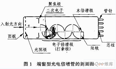

光电倍增管是一种真空器件。它由光电发射阴极(光阴极)和聚焦电极、电子倍增极及电子收集极(阳极)等组成。典型的光电倍增管按入射光接收方式可分为端窗式和侧窗式两种类型。图1所示为端窗型光电倍增管的剖面结构图。其主要工作过程如下:
当光照射到光阴极时,光阴极向真空中激发出光电子。这些光电子按聚焦极电场进入倍增系统,并通过进一步的二次发射得到的倍增放大。然后把放大后的电子用阳极收集作为信号输出。

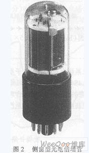

光电倍增管按其接收入射光的方式一般可分成端窗型(Head-on)和侧窗型(side-on)两大类。
侧窗型光电倍增管(R系列)是从玻璃壳的侧面接收入射光,两端窗型光电倍增管(CR系列)则从玻璃壳的顶部接收射光。图2和图3分别是侧窗式光电倍增管和端窗式光电倍过管的外形图。
在通常情况下,侧窗型光电倍增管(R系列)的单价比较便宜(一般数百元/只),在分光光度计、旋光仪和常规光度测定方面具有广泛的应用。大部分的侧窗型光电倍增管使用不透明光阴极(反射式光阴极)和环形聚焦型电子倍增极结构,这种结构能够使其在较低的工作

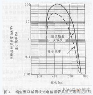

4.1 光谱响应
光电倍增管由阴极收入射光子的能量并将其转换为光子,其转换效率(阴极灵敏度)随入射光的波长而变。这种光阴极灵敏度与入射光波长之间的关系叫做光谱响应特性。
图4给出了双碱光电倍增管(其光阴极材料为Sb-Rb-Cs和Sb-K-Cs)的典型光谱响应曲线。
