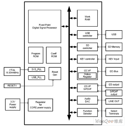

ROHM公司的USB HOST音频解码器中所有的解码工作都是由硬件自动完成的,不同于其它内嵌CPU的设计方案,减少了软件编程的复杂度。内部集成了USB和SD卡控制器,可以直接访问存储器中的文件。芯片按Unicode编码对存储器内的音乐文件排序,并按顺序播放。内置了FAT文件系统,可以自动区分音乐文件和非音乐文件。芯片还可以自动跳读损坏文件,来防止产生噪音。芯片内置了键盘控制器,可以外接4 X 3按键矩阵。音频输出支持模拟输出和数字输出。模拟输出时可直接连接扬声器放大器,并且内置了7种音效均衡器,在输出时可以通过I2C总线来选择。数字输出支持高通用性的I2S BUS和SPDIF,可以很方便地连接到下一级数字信号处理电路中。芯片内置了一个I2C总线接口,可以与微型控制器进行通讯。USB HOST音频解码器的功能框图见图1。
图1: USB HOST音频解码器功能框图。

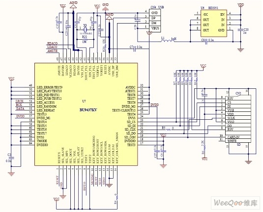

硬件电路主要参考BU9437的从动模式来设计,通过I2C总线接收MCU发来的控制信息,实现模式2和模式3的功能。

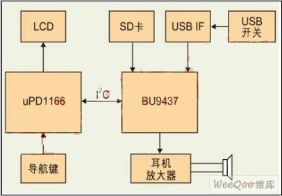

BU9437配置了SD卡和USB接口,同时为了保护USB设备在热插拔的过程中不受到损坏,我们还设计了USB保护开关,使用的也是ROHM的USB High Side Switch芯片。音频输出使用的是模拟立体声输出,外接了一个耳机功放,可以通过耳机或有源音箱来收听声音。MCU外接了一个五向的开关,可以方便地进行菜单的选择。LCD为16 X 2的字符型点阵液晶,可以显示功能菜单、文件信息等简单画面。芯片通过I2C总线与MCU通讯。硬件系统框图见图2,BU9437应用电路见图3。
图2:USB HOST数字音频系统框图
图3:U9437应用电路图

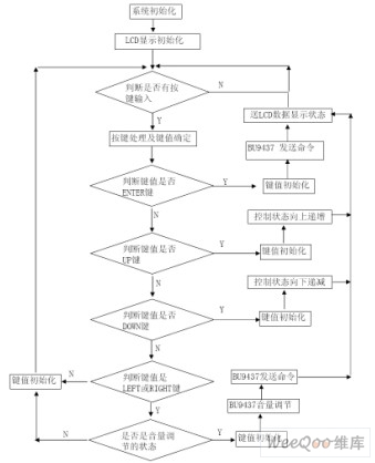

软件的设计是利用MCU的键盘中断来判断并识别键值,主程序循环查询键值及BU9437的状态,根据键值向BU9437发送不同的命令,同时在LCD上显示BU9437的工作状态等信息。主程序流程图见图5。
图5:软件流程图。
导航键的操作使用中断来处理,当有任何一个按键被按下时产生按键中断,在中断程序中除了防抖之外还要判断按键的优先级,中断程序中将直接得到按键的键值。

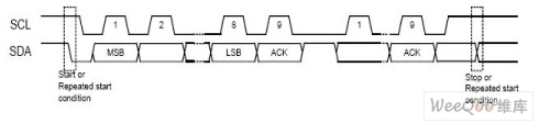

USB HOST 芯片的控制是通过I2C总线来实现的,软件还设计了相应的I2C通讯程序,使其满足I2C总线的通讯协议,通讯时序见图4。
图4:I2C总线通讯时序。

1. USB HOST芯片需要外接一个16.9344MHz的晶振,如果使用无源晶振应注意该晶振的起振条件,选择合适的震荡电路,保证芯片上电后晶振能正常工作。
2. 选择模拟音频作为输出时,在PCB设计时最好将模拟地和数字地分开,并且在电源输入时加大容量的滤波电容或钽电容,可以很好地抑制噪音。
3. 为了增加软件的可靠性,当读取寄存器的值时,读取到的第一个字节都是系统的忙闲状态,每次读取时软件都要处理此字节。
