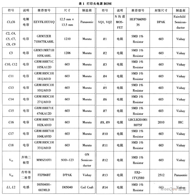

该打印头电源参考设计满足以下规格:输入电压范围为32~45 V;输出电压范围为25~45 V(通过微控制器南外部调节);输出电流为范围0~2 A;输出纹波为±0.5 V;输入纹波为±100 mV;效率大于93%(满负荷);开关频率为400 kHz。图1所示的电路原理图满足上述规格,该设计中,输出电压可能低于或高于输入电压,MAX15005配置为SEPIC架构。表1列出该参考设计的材料清单(BOM)。

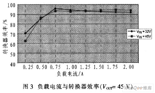

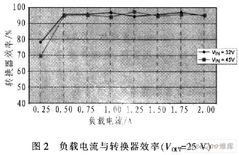

该参考设计的效率与负载电流的关系曲线如图2和图3所示。图2和图3的输出电压分别为VOUT=25 V和VOUT=45 V。

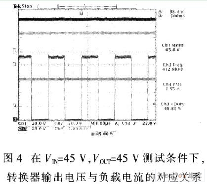

其中,图4是在VIN=45 V和VOUT=45 V的测试条件下,两者的对应关系。
图4中,Ch1为输出电压;Ch2为输入电压;Ch3为MOS-FET漏极电压;Ch4为输出电流。

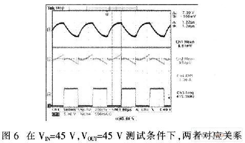

图6是在VIN=45 V和VOUT=45 V的测试条件下,两者的对应关系。
图6中,Ch1为输出电压;Ch2为输入电压;Ch3为MOS-FET栅极电压;Ch4为输出电流。

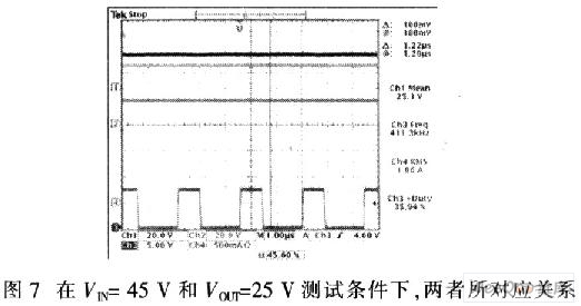

图7是在VIN=45 V和VOUT=25 V的测试条件下,两者的对应关系。
图7中,Ch1为输出电压;Ch2为输入电压;Ch3为MOS-FET栅极电压;Ch4为输出电流。
