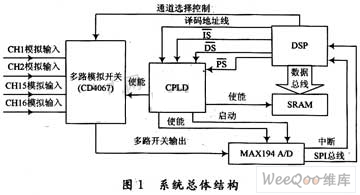

系统以DSP和CPLD为核心,模拟信号从模拟多路开关CD4067接人,利用CPLD进行使能其输入。使用DSP的GPIO口作为模拟多路开关的通道号的选择。A/D转换器使用MAXIM公司的MAX194,其控制时序由CPLD产生。当A/D转换结束后,将会产生一个EOC信号,该信号作为LF2407的外部中断,当DSP接收到该转换结束信号,进入相应的外部中断程序,使用SPI总线来接收A/D转换的数字值,并进行相应的处理。系统的总体结构图如图1所示。

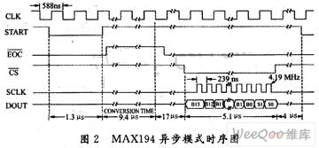

使用CPLD来控制MAX194,可以方便地控制MAX194工作在同步或者异步状态,而不需要对硬件电路做任何改动,仅需要修改CPLD中的程序即可。本设计将MAX194设定在异步工作模式下,MAX194异步模式时序图如图2所示。
根据图2所示的时序图,将采样控制过程分成了4个状态:
(1)初始状态:MAX194采样控制信号初始化,各采样控制状态置零。
(2)启动采样状态:将MAX194的启动转换信号START置低并保持至少两个CLK周期。
(3)转换结束状态:将MAX194的启动信号START置高并检测转换结束状态信号EOC,当它由高电平变成低电平时即表示转换已经结束。因此,这个状态与上个状态一样是看EOC信号是否有变化,若是有变化,则转到下个状态,若是没有变化,则将一直在这个状态中循环,直到EOC信号有变化为止。
(4)转换结果输出状态:将MAX194的芯片使能信号CS置低,DSP通过SPI口将A/D转换得到的数据传人DSP中。

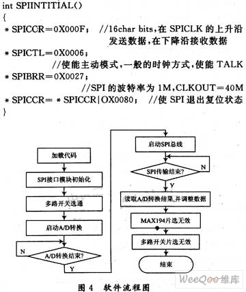

软件流程如图4所示。主要分成三部分:SPI配置部分,模拟开关控制部分,A/D转换控制和转换结果的读取。
3.1 SPI配置部分
对于LF2407A,串行SPI外设接口有9个寄存器,用于控制其操作。在本设计中将LF2407A的SPI接口设定在主模式下,在该模式下,采用主控制器发送伪数据,从控制器发送数据。主控制器可在任何时刻启动数据传送,因为它控制着SPICLK信号。但软件决定了主控制器如何检测从控制器何时准备发送数据。SPI接口模块的初始化程序如下:

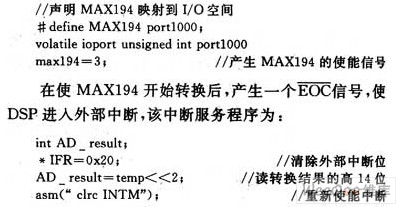

3.3 MAX194转换控制部分
由于A/D映射DSP的I/O空间的0x0000~0x7fff之间,类似于模拟多路开关,也需要对该空间进行一个读操作。
