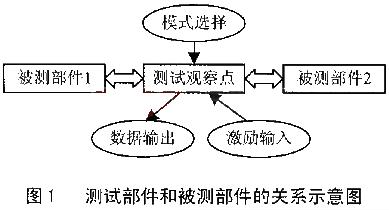

在产品生产和使用阶段,测试的节点和参数数量也相对减少,测试一般是定性的,无需借助于外部设备的自测试,成本因素也必须考虑。 测试部件一般位于被测部件的接口和边界位置上,如图上所示,用于产品控制被测部件的激励信号和采样被测部件的输出信号。测试部件一般由测试信号源、信号传输通道、测试观察装置等组成。测试部件可以完全包含在被测部件中,也可部分位于外部(如外接信号源和示波器等)。
对于自动测试,测试部件还包括被测部件的预期输出存储部件比较部分。 在一个系统中,如何划分模块,确定测试位置(即模块的边界)是关系到可测试性设计是否合理的首要问题。模块间最小相关原则和模块内最小相似原则是两个重要依据:前者保证测试可以独立进行,不需要很多其它模块的配合;后者可以使测试能正确反映被测模块的大部分工况,不至于漏测很多工作状态。 很多情况下,从被测模块的边界直接引出信号有困难,测试信号需要经过其它模块引入到被测模块上。

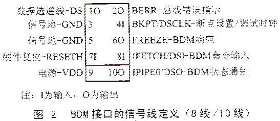

在使用传统的ICE来调试时,使用ICE中的CPU来取代目标板中的CPU,目标板和ICE之间使用多芯扁平电缆来连接,而ICE在使用时一般还需要缩主机(一般来PC)来连接。 在一些高端微处理器内部已经包含了用于调试的微码,调试时仿真器软件和目标板上的CPU的调试微码通信,目标板 上的CPU无需取出。由于软件调试指令无需经过一段扁平电缆来控制目标板,避免了高频操作限制、交流和直流的不匹配以及调试线缆的电阻影响等问题。这种调试模式在Motorola公司产品68300系列中被称为背景调试模式BDM(Background Debug Mode)。在仿真器和目标之间使用8芯(或者10芯)的BDM接口来连接,其他公司的嵌入式处理器也有类似功能,不过叫法不同,例如AMD公司在其X86微处理器上提供“AMDebug”的调试接口。
实际上,BDM相当于将ICE仿真器软件和硬件内置在处理器,这使得我们直接使用PC机的并口来调试软件,不再需要ICE硬件,大大节约了汽油发成本。一些调试器供应商也提供这种软件产品(如XRAY)。对于用户来说,为了调试一些特定问题,可以直接使用BDM命令来调试目标系统,以弥补商业调试软件的不足。 BDM接口有8根信号线,也有为10根信号线的,如图2所示。调试软件通过4脚使CPU进入背景调试模式,调试命令的串行信号则8通过脚输入,同时4脚输入信号步时钟,而CPU中的微码在执行命令后会在10脚输出调试结果指示信号。可见,BDM接口引线由并口和PC机相连,调试命令则是通过串行方式输入的。

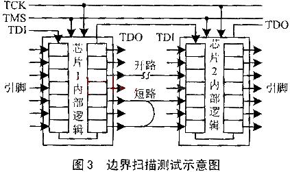

边界扫描测试技术(Boundary-Scan Test Architecture)属于一种可测试性设计。其基本思想是在芯片引脚和芯片内部逻辑之间(即芯片边界位置)增加串行连接的边界扫描测试单元,实现对芯片引脚状态的设定和读取,使芯片引脚状态具有可控性和可观测性。 边界扫描测试技术最初由各大半导体公司(Philips、IBM、Intel等)成立的联全测试行动小组JTAG(Join Test Action Group)于1988年提出,1990年被IEEE规定为电子产品可测试性设计的标准(IEEE1149.1/2/3)。
目前,该标准已被一些大规模集成电路所采用(如DSP、CPU、FPGA等),而访问边界扫描测试电路的接口信号定义标准被称为JTAG接口,很多嵌入式处理器内置了这种测试接口。在Cygnal公司的C8051F000系列单片机中和一些FPGA芯片中,JTAG接口不仅能用于测试,也是器件的编程接口。
IEEE1149.1标准支持以下3种测试功能: *内部测试——IC内部的逻辑测试; *外部测试——IC间相互连接的测试; *取样测试——IC正常运行时的数据取样测试。 图3给出了具有2个芯片的系统的边界扫描测试原理。 图3中,TCK为测试同步时钟输入,TMS为测试模式选中输入,TDI为测试数据输入,TDO为测试数据输出,由测试移位寄存器产品。图3中的小方框表示位于芯片外围的边界扫描测试逻辑单元,芯片每个引脚信号经过边界扫描单元和内部的功能单元相连接。
