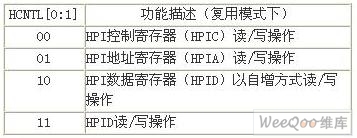

DM642的HPI接口信号线有:32条主机数据总线,在非复用模式下,数据总线只传输数据信号,而在复用模式下,还可用于地址信号的传输;HR/W_(_表示负逻辑有效)是HPI接口的读/写信号使能;HCS_、HDS1_、HDS2_是片选信号,三者在DSP的内部,经过一个逻辑门,作为数据的读/写控制逻辑;HRDY_是就绪信号,当输出为低电平,表示接口忙,反之,表示可以对接口进行操作;通过控制HRDY_,可以实现主机与DSP的握手通信;HINT_为DSP对主机的中断请求输出;HHWL用于在16位模式下识别高低半字;HAS_是地址选通信号;HCNTL0/1是HPI接口的功能选择位,HCNTL0/1的功能描述如表1。
表1 HCNTL0/1功能描述

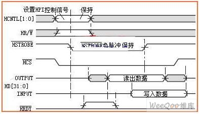

3.1 HPI接口读/写时序
读/写时序是实现计算机操作的重要一点,如果操作时序不相符,就会导致读/写数据出错,甚至是操作失败。所以,满足操作时序是实现计算机操作的先决条件之一。DM642的HPI接口操作时间为1.3ns~12ns或大约5个CPU时钟脉冲。S3C44B0X的最高时钟频率可达66MHz(约为15.2ns),由此可知DM642的HPI与S3C44B0X在读/写时序上的满足要求,接口通信可以实现。DM642的HPI32读/写时序如图1,设计接口时,必须遵守该时序。由时序图可知,控制HPI的读/写时序,通过控制HCNTL、HR/W_ 、HSTROBE_、HCS_以及HRDY_这几个信号端口就能实现。

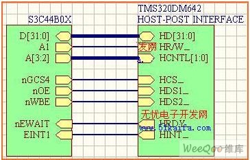

在本设计方案中,S3C44B0X和DM642都是32位的处理器,且DM642有HPI32模式。为了充分利用资源,发挥其优势,采用32位模式设计接口。硬件电路如图2所示。
图2 硬件接口方块电路图
各引脚连接说明如下:
①HD[31:0]与CPU的数据线D[31:0]相连。在HPI接口的复用模式,32条数据线HD[31:0]除了传输数据外,还需传输地址信号。
②片选信号HCS_接nGCS4。HPI接口映射到保留的系统存储器BANK4,主机通过操作BANK4就能控制HPI。
③因S3C44B0X没有HR/W_信号,所以用A1代替,与之相连。A2、A3接HCNTL0/1,用作接口功能选择。nOE和nWBE分别接HDS1_和HDS2_作为HPI的读/写控制信号输入。
④nEWAIT接HRDY_。由于DM642的HRDY_与nEWAIT的有效逻辑电平相反,所以要通过一个非门连接。EINT1接HINT_,用来DSP向主机发中断请求。
⑤HPI32方式下,HHWL和地址选通信号HAS_无需使用,固定接上拉电阻(高电平)。
