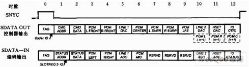

AC-Link接口时序如图1所示,输入输出音频数据和控制寄存器的读写命令组织在一帧里,一个输入或输出分割成12个时隙,每个时隙为20位采样分辨率.控制器把12.288MHz时钟256分频,产生一个SYNC信号,此信号用于标志一个输入(输出)帧的开始。
图1双向AC-Link数据帧及时隙分配
由图1可知,每个输入(输出)帧除了有12个20位的数据/命令(数据/状态)复用时隙外,还有一个特殊的16位的帧首时隙,此时隙主要用来标志此帧是否可用,如果此帧可用,那么此帧中对应时隙中为有效数据。

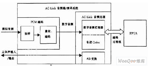

如图2所示,PCM通过抽样、量化、编码三个步骤将连续变化的模拟信号转换为数字编码,PCM编码是最高保真水平编码,音质好但体积大.AC-Link能够传输48KHz固定取样率的PCM信号,字长可以从16Bit到20Bit,其它取样率的PCM信号必须先经过SRC(Sample Rate Conversion,取样率转换)转换成48KHz。
图2AC-Link音频编?解码过程
如果PCM信号的字长低于DAC的,那么Controller会自动将PCM信号进行移位,使其MSB( Most Significant Bit,最高有效位)对齐,低位补0.如果PCM信号的字长高于DAC的,那么必须先通过Dither(抖动)降低字长后或者直接就经过AC-Link接口传输到Codec,如果DAC字长不够AC-Link接口的高,那么它会自动将AC-Link接口超过字字长的LSBs(Least Significant Bit,最低有效位)去掉.DAC输出的是阶梯状或者是脉冲状信号,还必须经过LPF(Low Pass Filter,低通滤波器)滤波整形恢复为原来的音频信号。

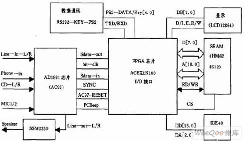

FPGA音频编/解码系统以ACEX1K和AD1881芯片为核心,如图3所示。
图3FPGA音频编/解码系统图
ACEX1K-FPAG有147个用户可用I/O,系统门数最多257000,逻辑门100000.内部有4992个逻辑单元(LE),有12个嵌入式存储块(EAB),即49125位双口RAM.使用EAB构成的RAM、ROM、双口RAM和FIFO等结构可大大提高基于查找表(LUT)的算术运算、数字信号处理性能.在AC-Link音频编解码系统中,FPGA控制模块根据后向控制流,为音频编码模块提供多路帧同步信号。
AD1881是A/D、D/A接口芯片,支持AC′97标准接口,实现全双工16位立体声的音频编?解码,采样率7K~48KHz.系统复位完成FPGA 程序加载后,由FPGA的I2C总线模块对AD1881初始化,初始化结束后等待采集命令.初始化成功后,AD1881实时处理模拟音频信号。
用FPGA实现AC-Link声卡的D/A变换功能所需要的资源并不多,用一片ACEX1K100芯片做D/A转换,只消耗了30%左右的资源,在具体应用中,有时并不需要校验位及出错信号,则占用系统资源更少。

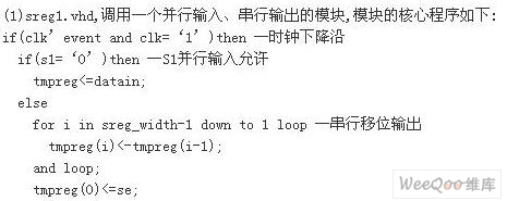

程序中,S1用来为sreg模块作为并行输入允许端.该信号在每个时隙的第一个数据位时出现,在此时,该时隙的数据被置入sreg模块,然后该模块开始串行移位输出,以后的各个时隙也按此过程工作。

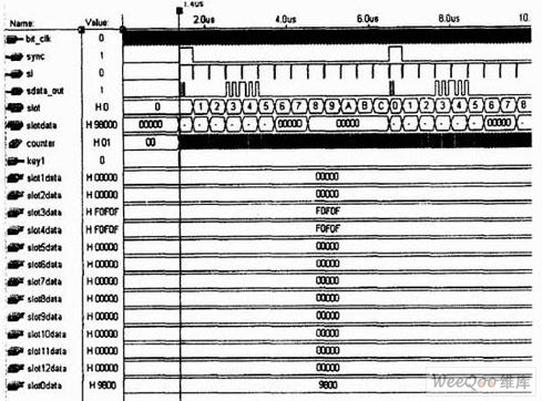

进行VHDL设计时,最好各模块单独进行并及时仿真验证,以便尽早发现问题.系统中其它模块在此不再叙述.
图4AC-Link输出仿真图
AC-Link接口的仿真图如图4所示,实现了其D/A转换功能,仿真通过以后,可将程序下载到FPGA中实现,同时直接与通令机连接起来进行调试,并利用计算机进行调试获得成功,计算机的通信软件可用VB或Delpi等可视化软件来编制。
