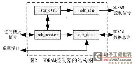

本设计中将SDRAM控制器分成4个子模块:sdr_master主控模块、sdr_ctrl命令模块、sdr_sig译码模块、sdr_data数据通路模块,见图2。sdr_master主控模块根据外部的读写请求向sdr_ctrl命令模块提供各种读写控制信号;sdr_ctrl命令模块内部的控制状态机会依此发出各种SDRAM读写控制命令;sdr_sig译码模块会把sdr_ctrl输出的控制命令译码成符合SDRAM接口的信号。此SDRAM 控制器的设计,最复杂的部分在于如何设计SDRAM的工作时序,即SDRAM何时激活,何时读/写,何时预冲,何时刷新。这些控制除了满足SDRAM的工作特性外,还要满足设计要求。因此,鉴于SDRAM控制的复杂性,一般都采用状态机来控制。本设计中sdr_ctrl命令模块包括两个状态机:初始化状态机完成SDRAM的初始化;控制状态机完成SDRAM的正常工作控制。下面分别详述这两个状态机的设计。

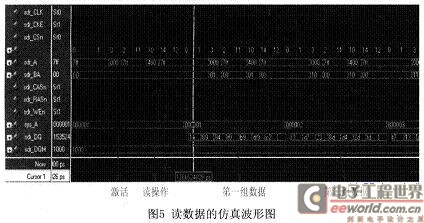

本设计的仿真工具是Modelsim6.1f,部分仿真测试波形见图5。图中描述了读一行数据的时序图,在开始突发写数据后,SDRAM的数据总线sdr_DQ上的数据没有被中断。这个表示整个设计达到了能够支持超长数据突发读写功能,能满足设计要求。
