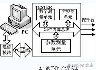

数字测试仪框架如图1所示,采用Cyclone系列的FPGA作为主控制芯片。该芯片能够有效控制各种高速并行D/A、A/D进行测试;同时对大量的通道选通继电器、存储器阵列、数字信号采集芯片等进行准确控制。由图1可以看出,测试仪的模块很多,但需要指出的是模拟参数单元占到了整个面积和成本的三分之一以上,这也显示了参数测量单元的重要性。

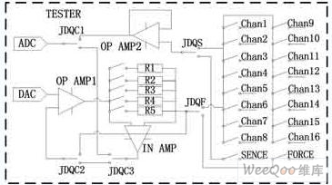

要实现高精度信号测量模块,必须具有高精度的DAC和ADC转换芯片,这里采用了TI公司的DAC702和ADI公司的AD976来进行16位精度的信号输出和回采。测量模块原理如图3所示,测试单元搭配了5个千分之一精度的精密电阻:50Ω、500Ω、50kΩ、500kΩ和5MΩ来划分不同的测试范围。为了保证足够的测试精度,本测量单元还专门划分JDQF和JDQS,使得整个测试系统具备Kelvin连接要素,可以分别向DUT(待测单元)提供FORCE线、SENCE线、LOW FORCE和LOW SENCE线,具备了当负载为小电阻情况下进行精确测量的能力。

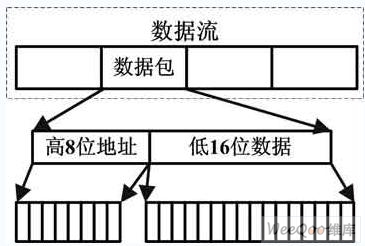

整个测试仪是基于PLX9054芯片进行的32位数据的PCI通信。为了协同整个测试系统控制,参数测试单元的控制设备采用了32位PCI数据中的24位作为内部总线来控制各种测试动作,实现控制状态的转换。整个数据流如图4所示,每个数据包包含了24位数据,其中高8位定义为地址码,用来解释整个系统的各种操作,包含了数字和模拟参数测试的各个动作。低16位为测试数据位,用来传输测试必须的各种数据。
其中,参数测量的指令包含了FVPMU加电压测量指令,该指令包含了5个命令地址:0011_1100、0011_1101、0011_1110、0011_1111、0100_0000依次表示测量中选取采样电阻命令、加压命令、电流保护命令、上限电流和下限电流保护命令。此外参数测量指令还有类似的FIPMU加电流测量指令等各种测量指令。

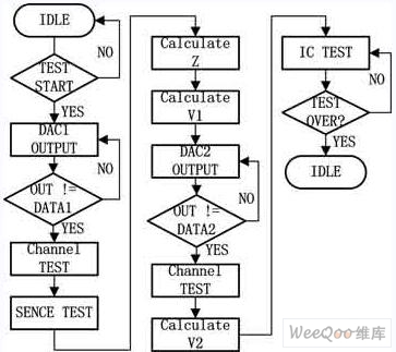

之前提到过为了提高参数测量的精度,采用了两套精度校对方案分别从代码校对和硬件控制两个方面对测量过程进行监控和校对。代码校对是根据实际的测试经验来提高测试精度。硬件控制则具体分为两个器件手册说明,在测试流程中加入校准参数步骤进行,第一个步骤是输出过程中加入以比对为基础的PID算法,将ADC回采的实际输出电压值和根据输入数据得到的理论输出值进行比较,然后进行相应的补偿,以保证输出准确。第二个步骤是采用Kelvin四线桥接技术,首先控制参数测量单元*估从测试仪输出端到DUT的传输线阻抗,再在后级测试中进行屏蔽,从而提高整个系统的测试精度。具体的测试控制流程如图5所示。
图5 参数测试流程
2 测试流程
流程说明:测量单元进入测量模式,同时检测是否得到FIPMU或者FVPMU命令,当检测到命令时,输出对应信号,同时根据PMUSETFILTER命令中的检测次数,校验输出信号。经过规定次数下的校验无误后,开启相关测试通道进行后级测试。后级测试根据Kelvin原理,对测试通道的传输阻抗先进行预估。根据得到的预估值Z,校对测试电压并最终得到在该测试通道下的准确模拟参数V1。然后根据同样的原理,对其他要求的通道进行预估,得到相应的阻抗预估值Zn,从而最终得到各个测量通道的准确测量参数。需要说明的一点是由于测试是一个连续的过程,因而每个测量通道阻抗的预估在一整套多芯片的测量中只需要一次。而不必对每个芯片引脚的测试通道反复预估,这样可以节约测试时间和成本。
