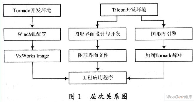

在Tornado开发环境下,首先根据自己的应用和目标机的需要,对VxWorks模块进行配置,包括:C++模块、图形模块、目标机硬件模块、操作系统模块等;其次选择VxWorks镜像类型,包括RAM,ROM,Rom-Compress等;再次构造VxWorks镜像,最后引导Vx-Works镜像,生成目标加上所需的VxWorks镜像文件。在Tilcon开发环境下实现图形界面的设计,包括拖拉所需的控件及各个控件的驱动代码,然后生成图形库文件;再根据Tornado与Tilcon之间的无缝连接关系,将Tilcon生成的图形库文件加载到Tornado环境中,从而实现嵌入式下的图形开发。它们的层次关系如图1所示。

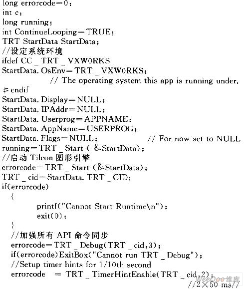

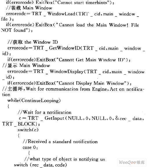

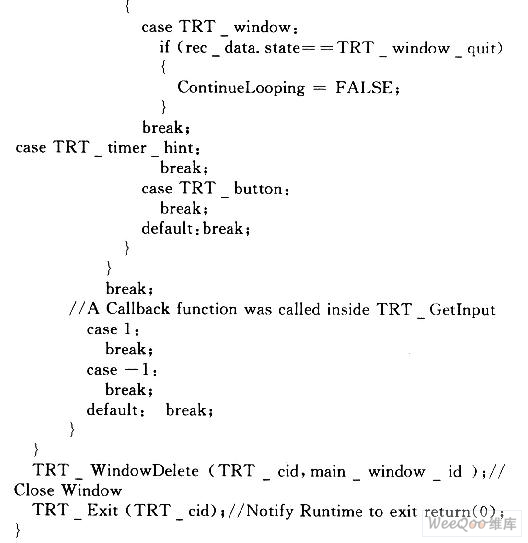

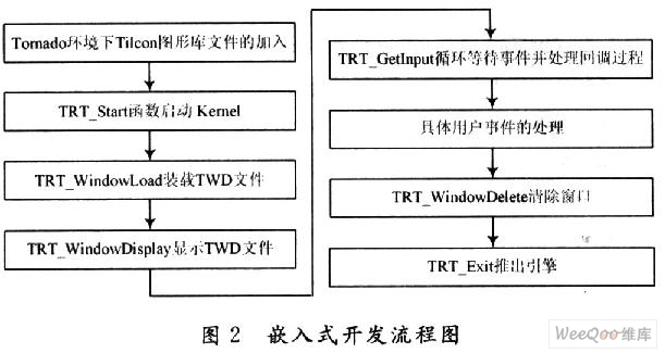

首先调用TRT_Start应用程序接口函数,此时打开VxWorks与TiIcon之间的信息通道,然后调用TRT_WindowLoad函数开始Tilcon图形界面窗口的初始化操作,并加载和显示窗口文件ID;随后调用TRT_WindowDisplay函数,显示刚才加载的图形窗口及其相关的子窗口和对话框;接着进入主框架循环区域,同时TRT_GetInput函数处于等待状态并实时接收来自于Tilcon引擎所传递的界面操作事件,将其通过条件语句结构分发给相应的处理子函数,即用户的具体事件处理函数。如果接收到终止信息则调用TRT_WindowDelete清除图形用户界面用于释放内存,最后调用TRT_Exit函数完成退出操作。具体操作流程如图2所示。

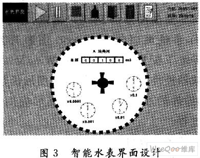

一个用Tileon工具开发的智能水表软件界面开发实例。利用Tilcon在嵌人式VxWorks系统下,结合Tornado工具一起开发的图形软件,按照嵌入式开发流程图的机理实现嵌入式系统下的智能水表图形界面开发,基本框架程序如下,界面图形如图3所示。
该实例创建了一个水表窗口,有四个表盘和表盘控制操作按钮及水表数据的显示等控件。该软件与智能水表电路板可以实现真正意义上的嵌入式图形开发和控制,具有实际应用价值。

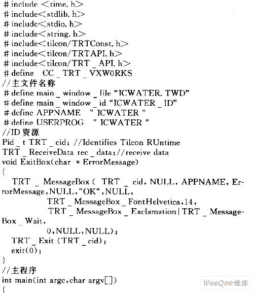

Tileon用户程序的基本框架及其主要代码如下:
使用Tilcon设计好图形界面并编写完用户程序之后,就可以进行编译并把程序和Tilcon API链接起来,然后整个系统就可以运行。
