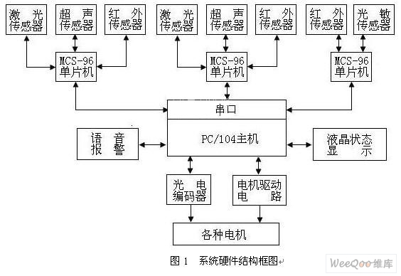

为减轻主控器的负担,系统采用主从式控制系统。分别用三个MCS-96单片机处理来自测距传感器、超声传感器、寻找目标传感器的数据,并进行数据融合;最后把处理好的数据通过RS-232串口上传至上位机PC/104 386SX系统。由PC/104主机做出下一步的处理。系统硬件结构框图如图1所示。
PC/104主机主要用来完成对三个下位机所处理的数据进行采集,然后根据情况调整小车前向电机、转向电机的运动,并将光电编码器测量到的小车速度等信息显示在液晶屏幕上,如果发生碰撞现象,还可用语音进行报警等操作。上位机选用PC/104主机是因为:第一,386系统处理速度比单片机要迅速;第二,为了便于以后系统的扩展。
