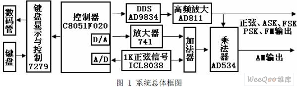

系统总体框图如图 1所示。系统选取集成混合信号 C8051F020单片机作为主控制器,通过键盘与显示控制芯片 7279来接收功能选择、参数设置等信息,并将输出信号频率等信息实时送往数码管显示。同时,控制器将读取的按键信息转换成控制命令通过串行接口送给 AD9834,由 AD9834产生正弦信号、 ASK、PSK、FSK及 FM信号。而 AM信号的产生则由输出的正弦信号与 1KHz的带偏置正弦信号相乘来实现,通过调节直流分量来调节 AM信号调制度。

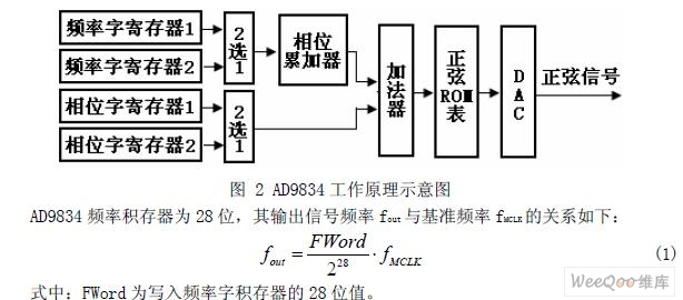

直接数字合成(DDS)技术具有输出信号精度高、变频速度快、输出信号连续、控制方便及性价比高等诸多优点,因而适用于高频、高精度正弦信号发生器的设计。本系统选取AD9834,其工作原理示意图如图 2所示。它由频率字寄存器、相位字寄存器、相位累加器、加法器、正弦 ROM表及DAC组成。在控制时钟信号作用下,累加器将与输出信号频率对应的频率字进行累加,然后与相位字相加以形成最终相位信息。正弦 ROM表则将相位信息转化为幅值信息,然后由 DAC生成正弦信号 。

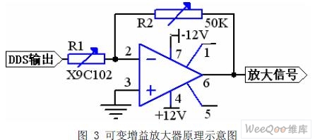

输出信号频率精度主要由基准频率精度决定。为增大 AD9834输出信号幅值,采用高频运放 AD811进行信号放大。但考虑到输出信号幅值随频率增大而减小的不足,系统采用数控电位计 X9C102来实现可变增益放大,即依据输出信号频率的不同来改变数控电位计的值,以改变增益[8]。可变增益放大器原理示意图如图 3所示。
图中:R1为数控电位计 X9C102的等效电阻值。

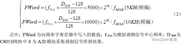

本模块用一个按键实现最大偏频为 5KHz/10KHz二级程控的选择。用 8038产生一个频率为 1kHz、峰峰值为 2V的正弦波作为调制信号,依据按键信息判断是 5K偏频还是 10K偏频,然后单片机 F020的 A/D采集调制信号,利用公式 2把频率转换成数字量写入 AD9834的频率字寄存器中,从而实现模拟调频。

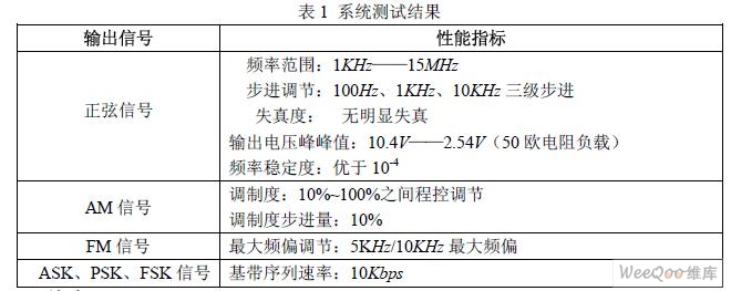

3 测试结果对本系统最终结果进行了实验测定,结果如表 1所示:
