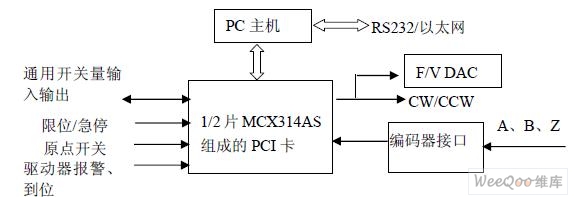

1.1 运动控制器的设计与实现
运动控制器结构原理如图1所示。
图1多轴运动控制器结构框图

1.3 运动控制器硬件设计
多轴运动控制器的核心是PC 机和两片高集成度的专用运动控制集成电路MCX314AS。MCX314AS 通过PCI 总线与PC 机相连,通过读写MCX314A 内部的寄存器(命令寄存器、数据寄存器、状态寄存器和模式寄存器)而实现相应的运动控制的功能。
