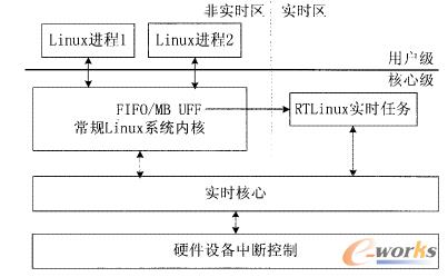

RT-Linux操作系统的基本工作原理是:通过保留Linux基本内核实现Linux操作系统提供的基本功能;避免大规模的结构改造,仅用较小的代价重新设计一个实时内核,以实现强实时性。因而可利用Linux系统中诸如中文图形环境、TCP/IP网络等丰富的编程资源,同时实现包括底层任务创建、底层任务队列答理、中断任务安装、中断任务运行等数控设备所需的全部实时功能。
实时Linux系统中断可划分为两组:一组由常规Linux内核控制,另一组则由实时内核控制,同时设置使中断请求首先从定向到实时内核中并加以过滤;如果该中断实时是实时内核中断,则由实时中断处理例程继续执行;如果是常规Linux内核中断则设置标志位等待处理,仅当没有实时中断被执行时,才转向常规Linux中断处理例程。通过这种方法,使实时内核可以随时中断常规Linux操作系统以执行关键实时任务。此时常规Linux内核作为实时内核的一个最低优先级运行,当有任何更高级的实时任务请求处理时,就剥夺常规Linux操作系统的运行权,而转入相应的实时任务处理程序。在极端情况卜,系统可以切断实时内核与常规Linux操作系统的联系而优先保证系统的强实时性。
RT-Linux提供了两种通讯机制:一种是FIFO,另一种是共享内存。非实时应用程序和进程通过FIFO和共享内存访问数据,然后把数据放在另一个FIFO和共享内存中,供RT-Linux应用程序访问,RT-Linux操作系统结构及通讯如图1所示。
图1RT-Linux操作系统结构图

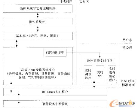

根据总则,数控软件可分为基础软件平台、应用平台与应用程序三个层次。系统软件将提供实时多任务API、文件系统、通用网络API、各类设备驱动程序API等接口。应用平台除了包含离散点vo控制API、传感器API,位置控制器API等接口外,还可以集成用户更具系统软件平台提供的API自定义的功能组件接口。应用程序这一层含有过程控制、人机界面及系统集成与配置支持环境等三部分。过程控制包含G代码即使其DNC组件及PLC组件。人机界面部分包含状态泉示、文本编辑器、MDI组件、自诊断组建、网络通信组建、数据通信操作、通用菜单等组建。系统集成与配置支持环境给用户提供一个方便易用的数控系统配置与安装环境。基于RT-Linux的数控系统软件结构如图2所示,其应用程序分布在实时和非实时两个区域。实时任务是一种可由多个线程构成的内核任务,工作在操作系统核心态的实时区,调用实时核心提供POSIX Poitahle Operating System Interface}可移植操作系统界面)实时标准界面函数以及扩展接口服务来获得所需的实时功能。由于实时任务需利用的系统资源有限,且要求工作速度快,往往进行一邺简单的实时处理。而位于非实时区的用户进程可利用常规Linux操作系统提供的大量资源,例如:网络功能(Network Function)、图形功能(Graphics Function),窗口系统(Windows System)、数据分析程序包((Data Analysis Packages), Linux设备驱动程序(Linux Device Divers)以及标准的POSIX API等。
图2 基于RT-Linux的开放式数控系统软件结构图

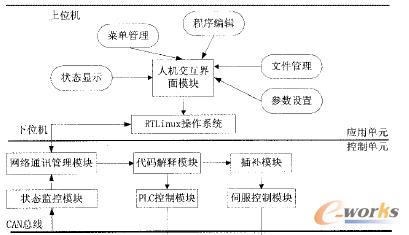

本文按照开放式控制系统的层次划分,把数控系统的应用程序软件模块分为应用单元和控制单元两大部分,如图3所示。应用中一元向用户提供了图形化的应用软件环境和标准的系统功能函数,包括操作界面操作菜单,人卜标泉示、参数设置、文件答理、加工编程等)。控制单元相当于一个高效的NC-PLC内核,完成基本的数控功能,包括译码、数学预处理、插补、I/O处理、实时状态监控等。按任务实时性要求的不同,控制单元又划分为实时任务和非实时任务,对于实时性要求不高的任务如编译、预处理、状态监控等在非实时域执行,而对于实时性要求比较高的任务如插补、I/O处理等则在实时域执行。RT-Linux对实时任务和非实时任务按优先级统一调度。
图3 开放式数控系统的软件模块结构
